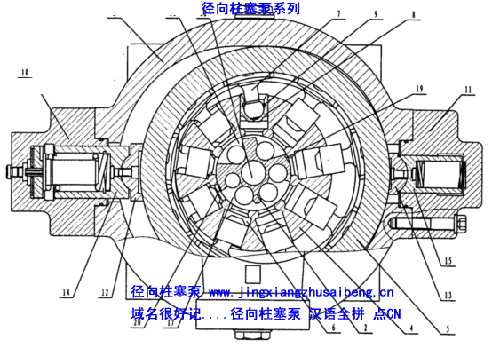

求径向柱塞泵的结构图

径向柱塞泵是活塞或柱塞的往复运动方向与驱动轴垂直的柱塞泵。
& ]# d, E  G3 j8 X, h- q4 }
  径向柱塞泵工作原理:驱动扭矩由驱动轴2 c6 I# e, U% J7 |( H, F
通过十字联轴器
4 ]' q% G9 u, d- d3 j传递给星形的液压缸体转子,定于不受其它横向作用力。转于装在配流轴上。位于转子中的径向布置的柱塞,通过静压平衡的滑靴紧贴着偏心行程定子。柱塞与滑靴球铰相连,并通过卡簧锁定。二个保持环将滑靴卡在行程定子上。
! V+ M. L7 W( x% a8 l4 U% I
  泵转动时,它依靠离心力和液压力压在定于内表面上。当转子转动时,由于定于的偏心作用,柱塞将作往复运动,它的行程为定于偏心距的2倍。定子的偏心距可由泵体上的径向位置相对的两个柱塞来调节。
8 Z* l/ H2 O6 I7 A
  油液的进出通过泵体和配流轴上的流道,并由配流轴上吸油口控制,泵体内产生的液压力被静压平衡的表面所吸收。摩擦副的静压平衡采取了过平衡压力补偿方法,形成了开环控制。支承驱动轴的轴承只起支承作用,不受其他外力的作用。
+ m  H/ ^' Y+ M! w4 T; U' h

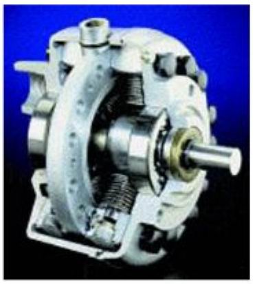

发表于 2009-3-9 10:35:44 | 显示全部楼层 来自: 中国山东济南
34_517689_939eb2343e6d7f6.jpg , m7 k/ Q! z+ v: ?/ J3 e* j! `
贴几张实物图0 }" M' v# T6 ^6 v
