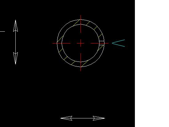

 楼主| 发表于 2009-3-10 13:17:44 | 显示全部楼层 来自: 中国浙江宁波
我的是个管子,怎么搞呢?3 K! u8 u- z6 `% q0 Y- F" i/ R4 C
* C2 C7 v6 f& E$ s6 i
[ 本帖最后由 wwm1969 于 2009-3-10 13:22 编辑 ]
 楼主| 发表于 2009-3-10 13:25:17 | 显示全部楼层 来自: 中国浙江宁波
怎么实现喷管上下左右移动呢?下面是喷管的截面!

 楼主| 发表于 2009-3-10 15:06:36 | 显示全部楼层 来自: 中国浙江宁波
管子可以用金属软管与主管道连接呀!
 楼主| 发表于 2009-3-10 15:07:54 | 显示全部楼层 来自: 中国浙江宁波
请教楼上的具体的方案!

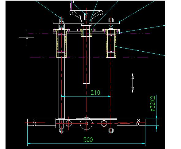

发表于 2009-3-10 15:20:11 | 显示全部楼层 来自: 中国山西太原
1  如果移动范围不是很大,可用两组导轨丝杠来控制支撑架上下及左右移动。就像简易工作台那样可四个方向移动。9 F: D& _" r4 O$ Y& M) O
2  若移动距离较大,水平移动可用小车及轨道。上下移动可用固定在小车上的升降装置,这升降装置可以用丝杠滑轨,也可以用卷扬滚筒及滑轨。

 楼主| 发表于 2009-3-11 10:03:10 | 显示全部楼层 来自: 中国浙江宁波
本人搞了方案,可行吗?请教!
 楼主| 发表于 2009-3-12 17:33:33 | 显示全部楼层 来自: 中国浙江宁波
请教啦!!!!!!!!能用吗?
发表于 2009-3-12 18:11:50 | 显示全部楼层 来自: 中国四川攀枝花
朋友  你可以说得详细些吗 ?/
发表于 2009-3-12 18:27:27 | 显示全部楼层 来自: 中国广西梧州
不太清楚你的表述
6 l' Y% U5 c. Y1 G# ~! w3 \4 ~8 n是工件同时实现两个动作?, e; r# c5 W  B& N. m- M) q, O
还是先上下后左右?
