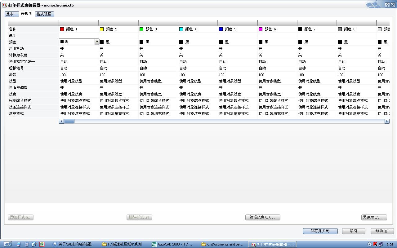

在打印图纸的时候出现不清晰的情况,我用的是acad.ctb格式,在预览的时候图面是彩色的,怎样才可以在预览的时候图面是黑白的,请高手说详细的,多谢了。

在CAD中想把图形输出为黑白两色的,可以在打印样式中选monochrome.ctb,其打印出的图纸就是黑白的。; Y& ^- j. Y/ o8 M, j. Z

在打印-模型中的 打印样式表(笔指定)中选择monochrome.ctb   再预览就是黑白的了

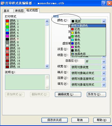

在“打印样式管理”中设置一个黑白的打印样式,把所有颜色都给成黑色(如下图),比如自带的monochrome.ctb,打印的时候打印样式选这个就可以了!

我的问题解决了,就是把线颜色改成黑色的,多谢了!大家说的都很好。
