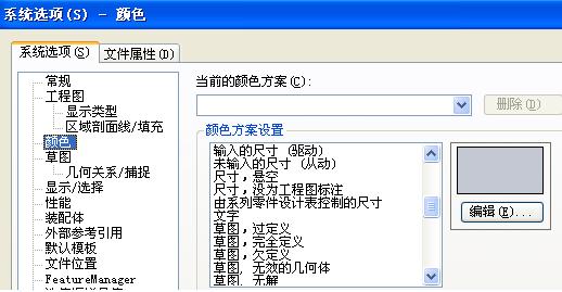

通过在下图中所示地方的设置可以改变尺寸线的颜色,但是中心线的颜色却改变不了,是不是我没有操作对呢,请高手指点迷津……

建立图层,再修改图层就容易了.
 楼主| 发表于 2009-3-9 09:17:12 | 显示全部楼层 来自: LAN
2楼说的方法我刚才试过了可行,但是如果一张图的中心线很多,这样就很慢啊,有什么什么更快捷更方便的方法呢?比如说设置一下然后生成的中心线就全部是设置的颜色了?

3楼说的方法具体怎么操作啊,不会搞哦……
发表于 2009-3-9 09:32:02 | 显示全部楼层 来自: 中国广东佛山
建立图层,你可以看帮助的,了解怎么用.7 ^( w# G( z4 h( h2 H' @" q
但真的做这些功夫的话,大浪费时间了,
hahap + 3 应助

当然不会搞得五颜六色的了,那样太乱了我也不喜欢。不过我一般还是习惯于把不同作用的线在颜色上区别一下,适当的区分看起来更舒服一些。可能这只是个人习惯的问题吧……

如果可以向CAD 那样设置好了以后保存成模板,以后就不要每次都设,也算是一劳永逸吧,可能第一次设置麻烦些,搞好了也不会太浪费时间吧……

如果事先没设置好图层的话,请用过滤器过滤中心线,框选整张图纸,选中所有的中心线,然后通过图层工具条里的改变颜色工具,改成你需要的颜色
