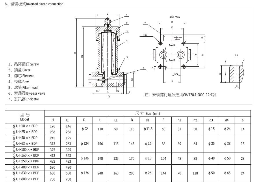

滤芯,进油与回油的滤芯。

发表于 2009-3-9 09:55:06 | 显示全部楼层 来自: 中国北京
学名叫高压管路过滤器; f! g, n/ m% X. u) \; Y- U
一般10u或20u% V" B, E6 Y0 U1 z+ i, w
应用于泵出口处 过滤高压液压油的作用

高压管路过滤器(板式),图中的是叫在线高压管路过滤器,用在泵的出口,主要因为后面油路有比例阀节流阀或方向阀,伺服阀等高精度阀。(但伺服阀控制油仍要用高精度高压过滤器),从图中外观看是HYDAC的在线过滤器。

板式安装的高压油用过滤器,应是温州黎明的

看着象温州黎明的ZU-H或QU-H系列倒装板式压力管路过滤器。4 t8 A1 w7 I' V" D- ~: S5 p
