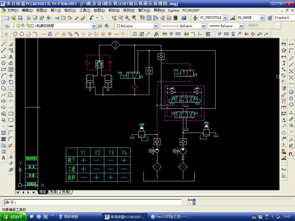

[求助] 谁帮我看看这个油路设计有没有问题?
发表于 2009-3-9 09:58:14 | 显示全部楼层 |阅读模式 来自: 中国浙江宁波
谁帮我看看这个油路设计有没有问题?

 楼主| 发表于 2009-3-9 12:52:12 | 显示全部楼层 来自: 中国浙江宁波
高手们给俺分析下啊,先谢谢了
发表于 2009-3-9 13:19:11 | 显示全部楼层 来自: 中国四川成都
你快下靠什么补油?不会是工作泵吧?你的外负载自重对下降速度影响大吗?

发表于 2009-3-9 17:39:22 | 显示全部楼层 来自: 中国江苏无锡
你那个液控单向阀的控制油在Y3失电的时候是不是应该回油啊?
发表于 2009-3-9 19:00:19 | 显示全部楼层 来自: 中国陕西西安
回复 1# dadu 的帖子
建议在分流集流阀旁的过滤器并个单向阀!
发表于 2009-3-9 19:11:52 | 显示全部楼层 来自: 中国陕西西安
楼主,不知你的系统参数。如果因为回程而选大液控单向阀和电液换向阀的通径我认为不合适。再建议液控单向阀与过滤器之间加排油阀,按泵输出流量选择合理的液控单向阀和电液换向阀的通径!
发表于 2009-3-9 20:22:03 | 显示全部楼层 来自: 中国云南昆明
同意yaojm1960的说法.如果差动时分流阀流通能力不足而堵转使压力升高,可能使油缸两端都进油而使活塞停止或下行缓慢.; ^7 G9 T8 |3 X& Y; Z3 B# c' G

发表于 2009-3-9 21:08:17 | 显示全部楼层 来自: 中国河南安阳
楼主的原理图可以实现你的动作要求,具体是否合理,需要提供具体的技术参数,以便会员应助。
2 y: ^( }( m; i2 ~在差动回路中,由于流经分流阀的流量范围较大,同步效果不是很好。
发表于 2009-3-9 22:12:32 | 显示全部楼层 来自: 中国江苏无锡
回复 1# dadu 的帖子
1.快下的时候没办法补油
6 L& Q! o5 a) s+ `. b: D2.高压泵在快进时最好能参与泵的流量,你现在的情况是工进、快进时高压泵都是溢流的,功率浪费太严重4 D  p7 L; ?/ \" L, M
3.没考虑泄压,你这样的液压系统会有很强的冲击的

发表于 2009-3-10 10:30:12 | 显示全部楼层 来自: 中国湖北武汉
1你的过滤器放的不是位置吧。油缸进油,杂质过滤下来了,油缸回油,杂质又回到液压系统里面了!为什么过滤器要放在工作管路上,而不是P或者T呢?
: m( s$ h. o. j9 F! _7 L1 S2小机器充液阀(你应该是用液控单向阀代替的吧)不需要单开的吧,换向阀控制着就行了。
发表于 2009-3-10 10:34:05 | 显示全部楼层 来自: 中国湖北武汉
原帖由 jethuang2000 于 2009-3-9 20:22 发表 http://www.3dportal.cn/discuz/images/common/back.gif
9 ~0 t- C/ m  g; |. R2 g同意yaojm1960的说法.如果差动时分流阀流通能力不足而堵转使压力升高,可能使油缸两端都进油而使活塞停止或下行缓慢.
0 `! x- y! L9 T两端都进油?有点想当然了吧?呵呵。这么一加单向阀就只能实现回程同步了
