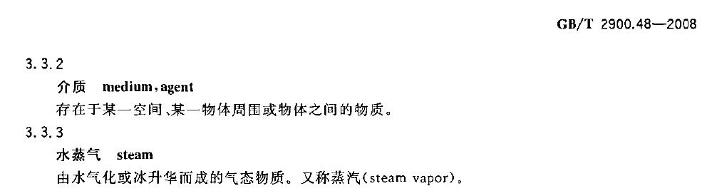

发表一点不同的看法:/ E* U* n" ~! w) T& x
8 P4 K9 I+ Q* u2 _# t" w; k$ |在技术上没有“水蒸汽”一词,“蒸汽”指的就是“水蒸气”。
. m( K# ?. d! v8 u  c! Z4 g7 i4 h  [0 d1 m3 g# e, V
尽量不要使用“水蒸汽”这个词。
# o( R+ k) x+ ?) g+ O8 u* O5 d2 S, h# X% e
附图摘自GB/T 2900.48-2008《电工名词术语 锅炉》

发表于 2009-3-13 15:19:51 | 显示全部楼层 来自: 中国湖北黄石
支持楼上的观点!!
发表于 2009-3-13 15:55:38 | 显示全部楼层 来自: 中国天津
尽量不要用水蒸汽
