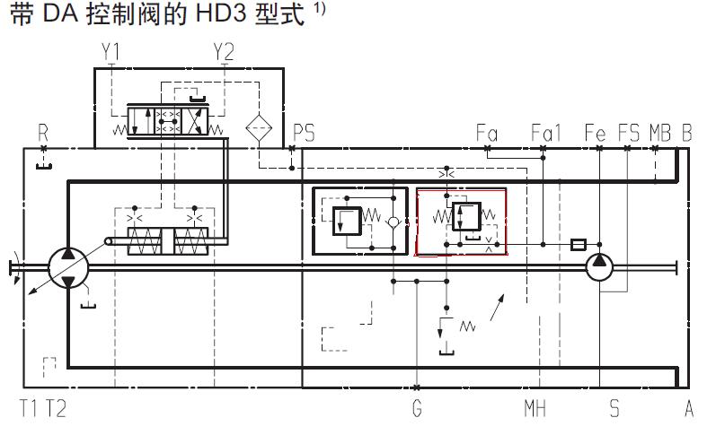

发表于 2009-3-9 10:20:20 | 显示全部楼层 |阅读模式 来自: 中国山东济南
1.JPG ! _1 E# N" m) _3 `- M, _
在看力士乐资料时对A4VG的DA控制阀(图中的红色区域内的部分)的工作原理一直搞不太懂,哪位大侠给详细分析一下,我的理解相当于一个低压溢流阀,当压力达到开启压力时开启向控制变量阀供油,还有没有其他功能,有些油泵可以不带,具体作用是什么。

发表于 2009-3-9 20:21:14 | 显示全部楼层 来自: 中国北京
DA阀
这是一个数度控制阀(三通减压阀),补油泵与主泵同轴,当发动机转速升高,补油泵输量大,由于节流口后压力一定,而节流口钱压力增大,故油压推动阀芯左移,开口增大,到主泵的控制油压增大,故主泵排量随发动机转速升高而升高。反之同理。其作用主要是充分利用发动机的功率,负载轻转速升高排量大,负载大转速降低排量小,从而保证额定转速。

 楼主| 发表于 2009-3-9 21:58:46 | 显示全部楼层 来自: 中国山东济南
回复 5# yaoyuang 的帖子
还是不是很明白,标准型上面没有DA阀,没有DA阀时补油泵也随着转速的升高流量增大,对控制阀的作用也还是一样的

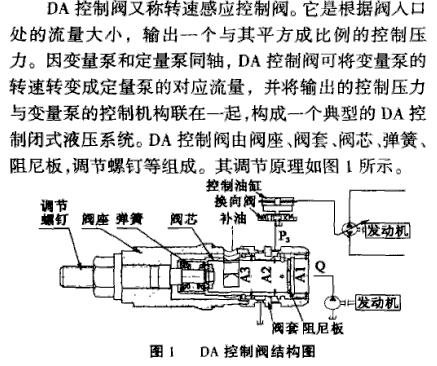

 楼主| 发表于 2009-3-16 22:05:24 | 显示全部楼层 来自: 中国山东济南
发表于 2009-12-8 16:58:20 | 显示全部楼层 来自: 中国四川成都
我给你发了个我从吴根茂等编的《新编实用电液比例技术》上摘下来的部分,不知是否对你有帮助,可能DA阀的可操作性太小,基本停留在书面的理论上,所以从网上查到的一般都是论文级别的,不具有权威性,可参考吴根茂等编的《新编实用电液比例技术》
