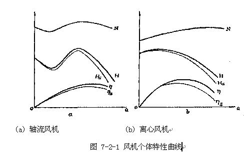

轴流通风机的性能曲线是什么样的?其无因次性能曲线的形状是什么样子的?

风机个体特性曲线
通风机在一定的转速下, 其风压、功率、效率与流量之间是个函数关系, 由于风机工作过程的复杂性, 很难从理论上得出这个函数关系的精确数学表示式。因此, 实际应用中通常通过实测并用曲线来描述风压、功率、效率与流量之间的关系,这种曲线就称为风机的个体特性曲线。它由全压H~流量Q、静压Hs ~流量Q、功率N~流量Q 、全压效率η~流量Q和静压效率ηs~流量Q五条曲线组成(如下图所示)。每一台通风机都有一组个体特性曲线。3 g* ^( l2 x% X) F
