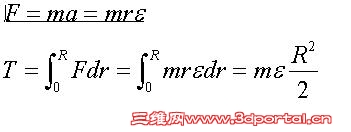

发表于 2012-8-16 11:24:27 | 显示全部楼层 来自: 中国江苏苏州
gaoyns 发表于 2012-8-16 09:01 static/image/common/back.gif
* L0 B8 ?/ j9 p( s! a1 c6 B这是一个问题的两种表示方法,已知角加速度ε和转动惯量J可求惯性力矩T:T=Jε  ;另一方面在圆盘的惯性半 ...
) J5 G7 U% L" B1 m5 |( Z1 Z理论上是通的,但是质点线加速度是随直径变化而不同的,所以计算比较复杂。我算了一下,如下图* s4 g5 t* [& q6 I! {( d; |
1 s6 m8 |: u* D6 j计算结果跟T=Jε一样的,T=mR^2/2,之前说的mr^2/4不对。
