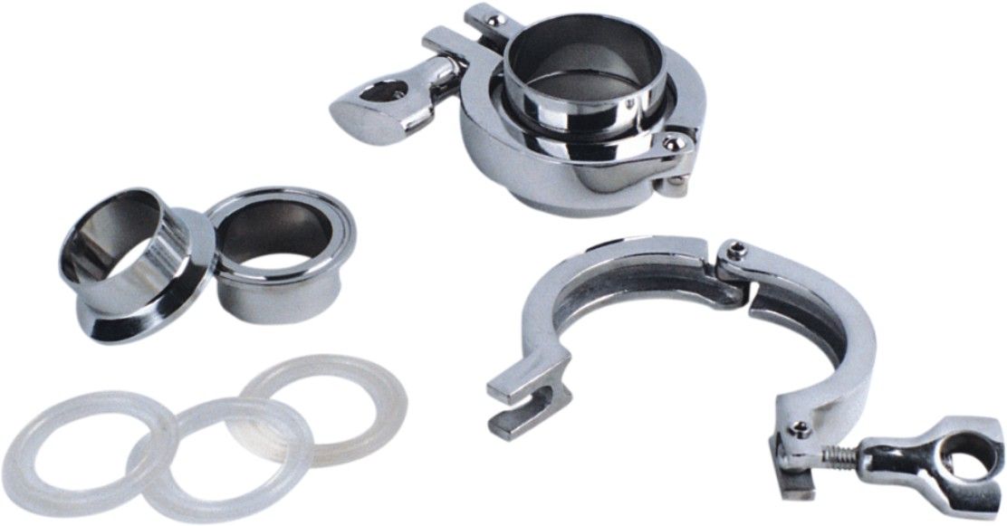

求助下图快装接头的有关标准名称及标准编号?
发表于 2009-3-9 14:11:39 | 显示全部楼层 来自: 中国天津
一看这么精细估计就是国外的吧?不过感觉怎么像手铐。。。
 楼主| 发表于 2009-3-9 14:17:58 | 显示全部楼层 来自: 中国浙江绍兴
这是温州产的,表面属于食品卫生级。
发表于 2009-3-9 14:32:59 | 显示全部楼层 来自: 新加坡
楼主可以参考下面的连接,不完全相似。你的图片显示的螺栓是快开式的。
2 s* R) `! C# G4 w+ Y) @4 H$ |别说我骗你的流量啊!呵呵。* _, S, T1 Z3 u5 `
( H4 m& E/ X, m* w7 v. GGB8260-87 卡箍式柔性环形管接头.pdf
3 Q/ ]( V6 m6 a& ^. Q! R* K) l1 Fhttp://www.3dportal.cn/discuz/vi ... e%3D1&frombbs=1
 楼主| 发表于 2009-3-9 14:55:36 | 显示全部楼层 来自: 中国浙江绍兴
谢谢,我下载了,但结构不同。卡箍型式与图片不相符合。

发表于 2009-3-12 08:18:08 | 显示全部楼层 来自: 中国江苏泰州
问一下生产厂家,我做过一个工程也是用这个,进口的,就是没找到国家标准,生产厂应该有的,国家标准,行业标准,如果没有,肯定有经过批准的产品标准,或者鉴定证书那样的东西.
发表于 2009-3-12 08:40:40 | 显示全部楼层 来自: 中国内蒙古鄂尔多斯
这可能是进口的产品.我们也有用在反渗透水处理上.

发表于 2009-7-14 21:16:11 | 显示全部楼层 来自: 中国北京
我们单位经常用是医药食品上的,我们称它是卡箍式快接头,如果楼主要标准的话我帮你问一下。
发表于 2009-8-12 15:42:39 | 显示全部楼层 来自: 中国浙江温州
我们公司有生产这个,不过这个是卫生级的,材质又304和316L
发表于 2012-11-1 15:25:11 | 显示全部楼层 来自: 中国浙江温州
找到个里面的衬套和密封垫标准,外面的卡箍只有形式。QB/T 2005-1994 食品工业用带垫圈不锈钢卡箍衬套

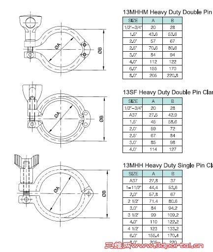

发表于 2012-12-17 14:04:12 | 显示全部楼层 来自: 中国浙江绍兴
你可以看看这个8 E4 b' \& s' S# |
1.jpg , R: w8 g2 [  k! r
. l; b4 F) C. }4 e" h, V4 j
快装接头.pdf (1.23 MB, 下载次数: 11)
发表于 2014-1-11 22:14:10 | 显示全部楼层 来自: 中国山东威海
食品卫生级别的焊接式快装接头,承受压力不能太高,真空及低压环境中使用
