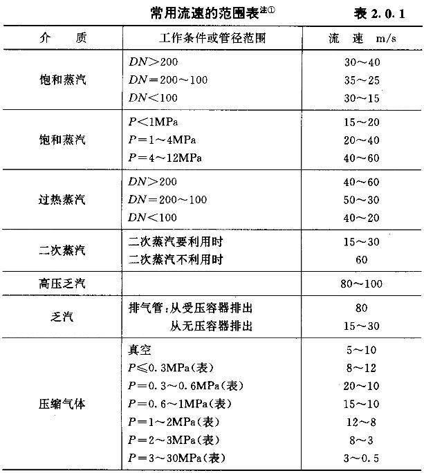

压缩空气管道的流速推荐为多少?
4 o! d: j' Z( k; a& z% }  s) u有没有相关的规定或者经验数据????
发表于 2009-3-9 16:34:45 | 显示全部楼层 来自: 中国山西太原
常用气体流速范围表如下:

 楼主| 发表于 2009-3-9 17:20:54 | 显示全部楼层 来自: 中国江苏无锡
这个是哪个标准里面的吗?
发表于 2009-10-28 22:28:51 | 显示全部楼层 来自: 中国江苏苏州
嗯, 我也想知道什么手册有这些内容
发表于 2010-11-23 19:22:38 | 显示全部楼层 来自: 中国浙江杭州
应当是SH的标准吧?
