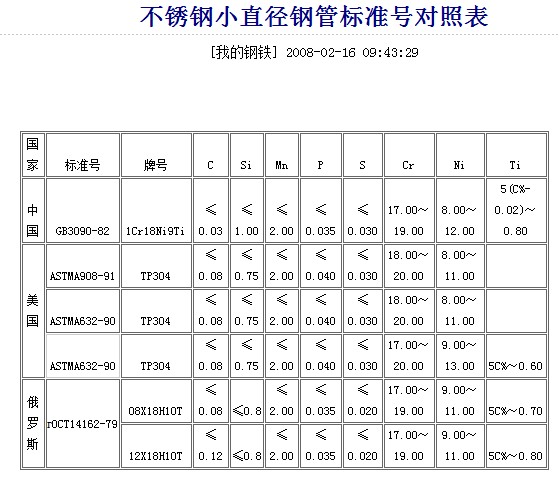

发表于 2011-6-7 07:36:59 | 显示全部楼层 来自: 中国江苏泰州
只只是材料的对照表呀
