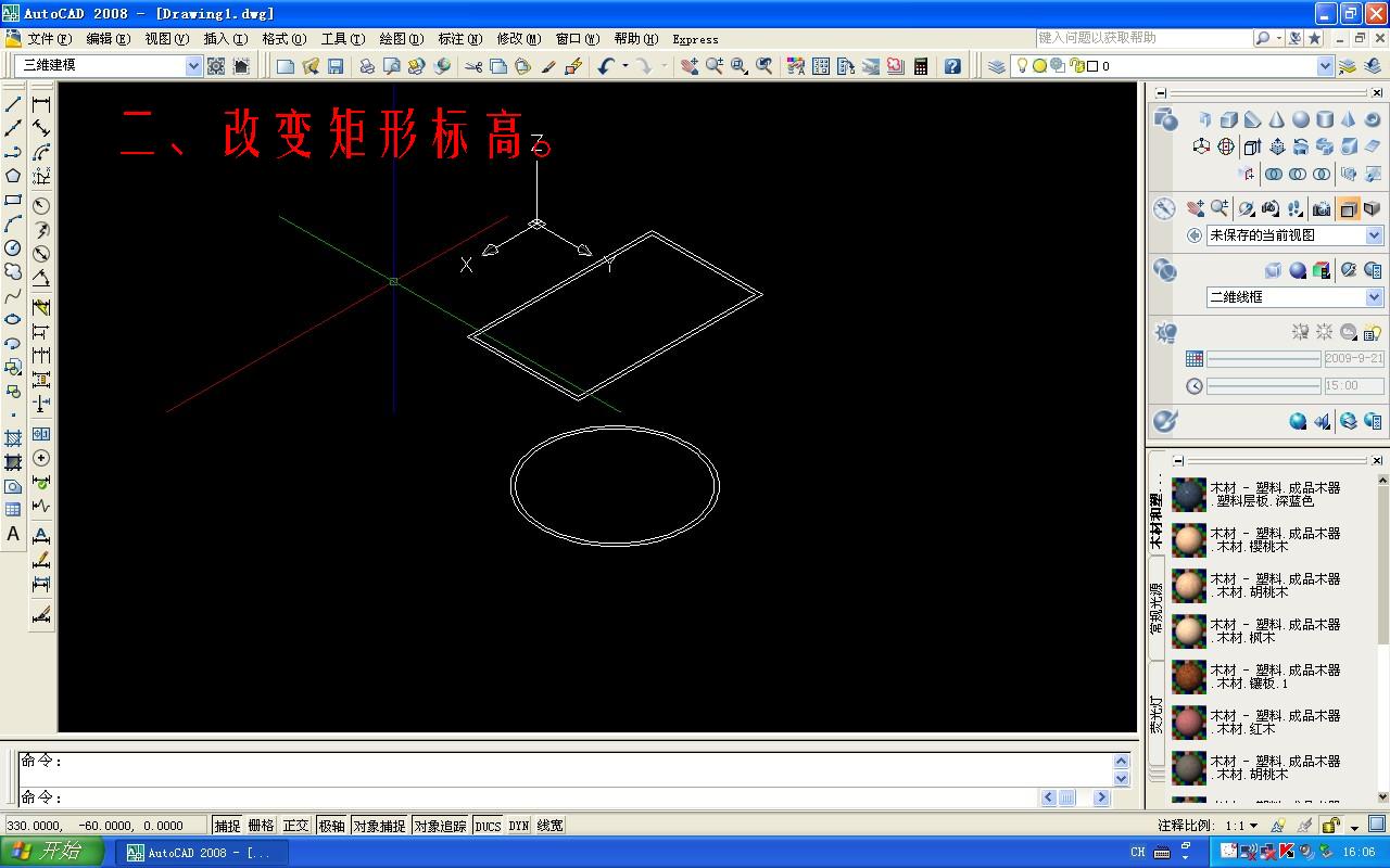

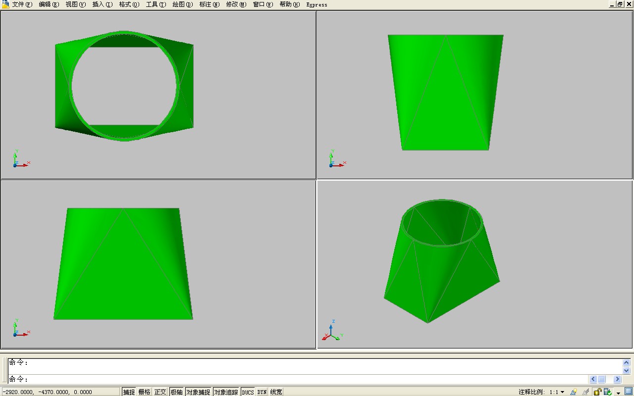

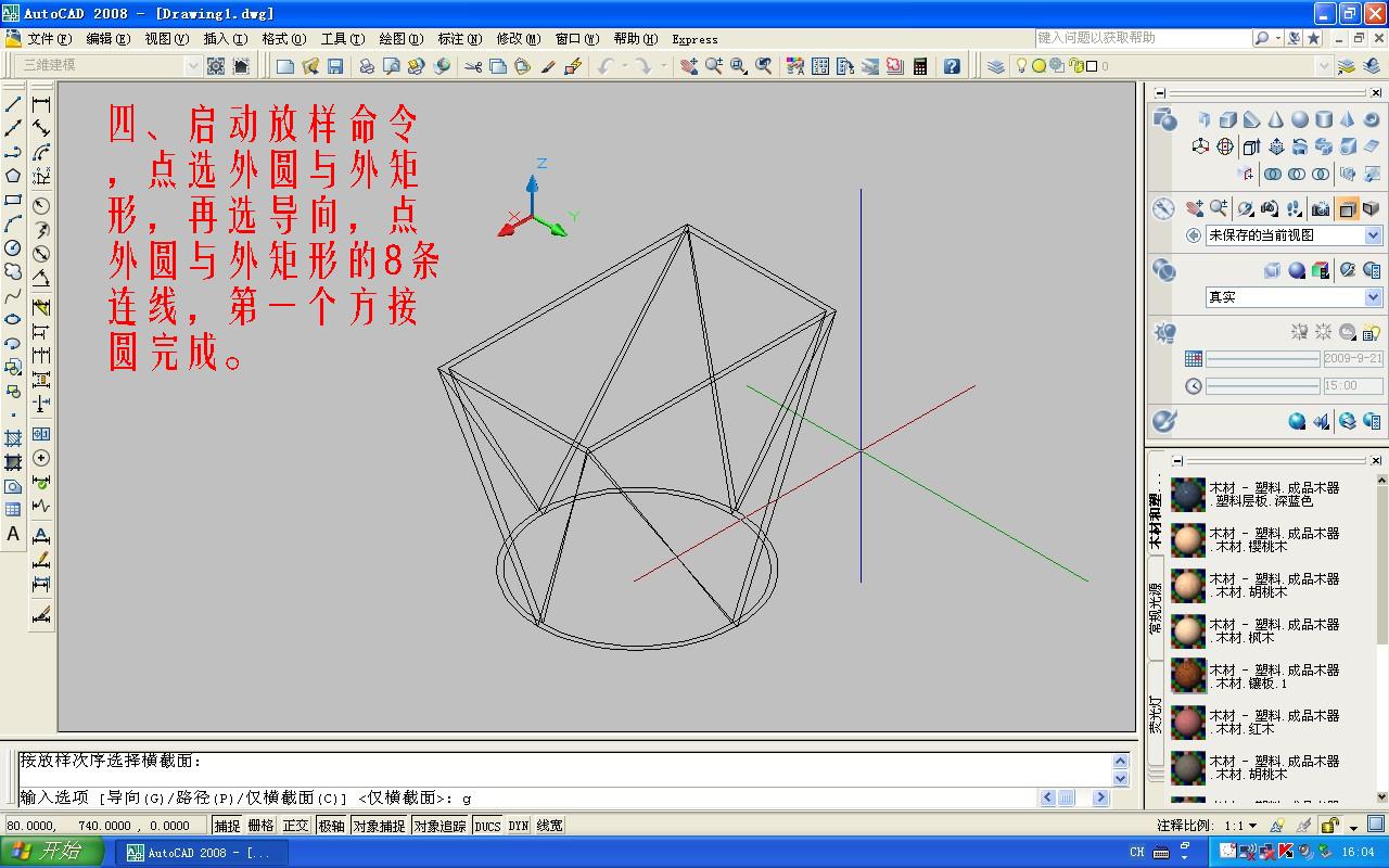

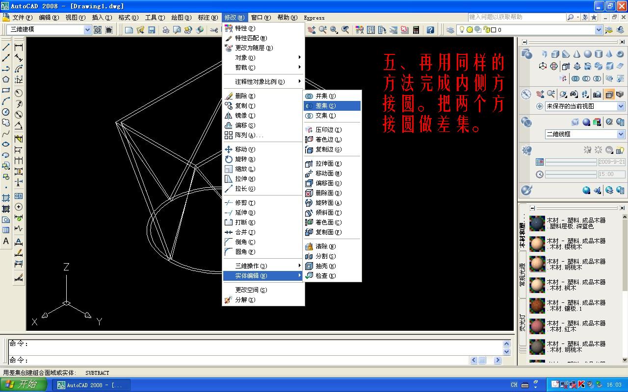

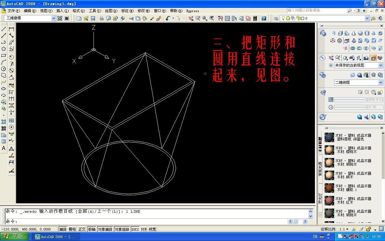

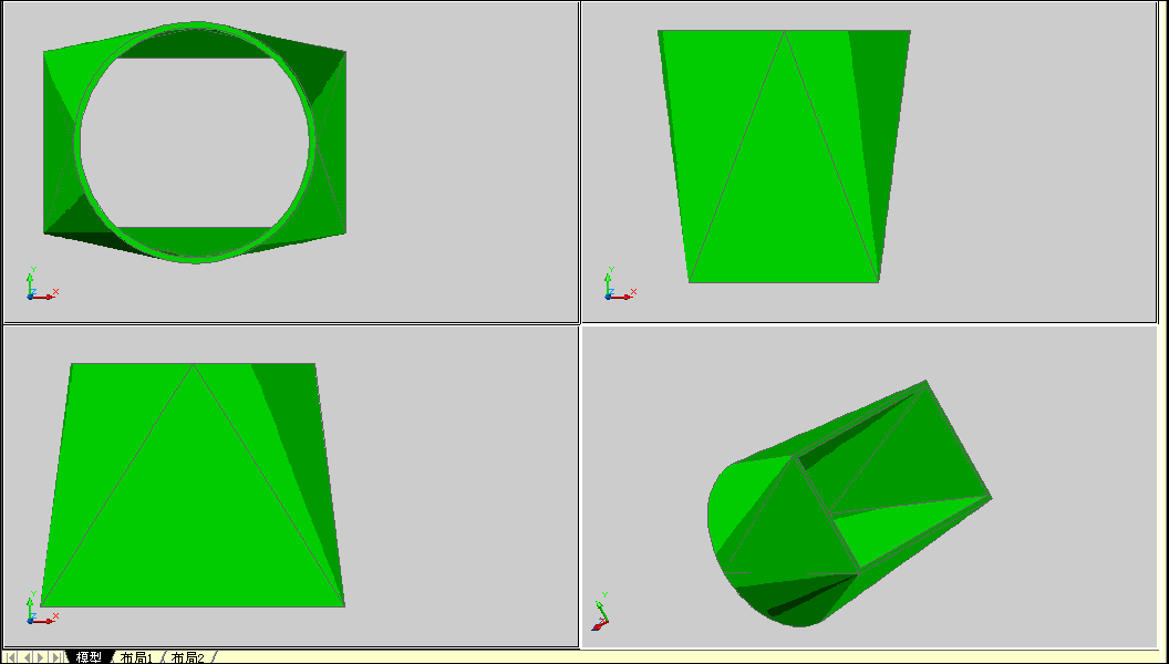

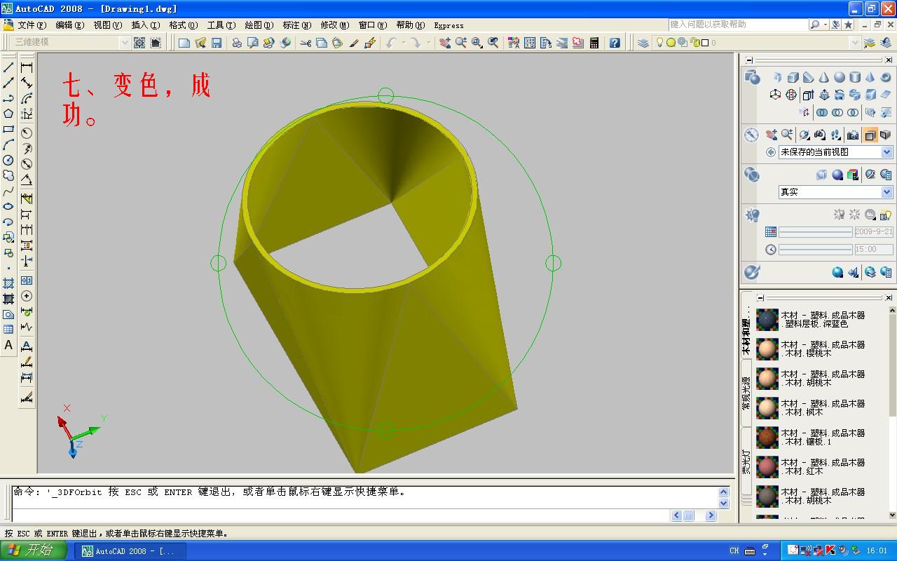

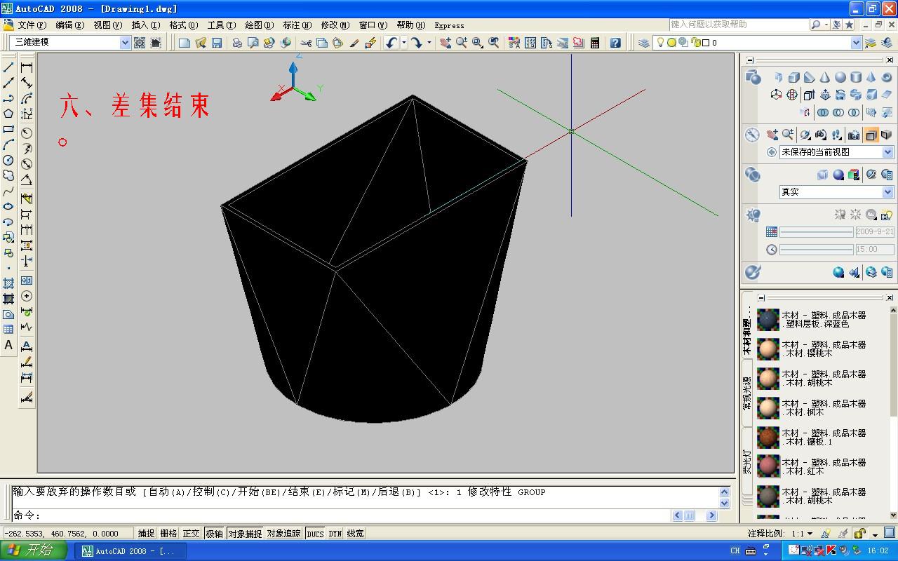

[分享] 方接圆我的画法
发表于 2009-3-9 17:53:16 | 显示全部楼层 |阅读模式 来自: 中国江苏扬州
方接圆图1.jpg 方接圆图2.jpg 方接圆图3.jpg 方接圆图4.jpg 方接圆图5.jpg 方接圆图6.jpg 方接圆图7.jpg 方接圆图8.jpg

发表于 2009-3-9 19:35:12 | 显示全部楼层 来自: 中国上海
第三步就是多余的% _. o' O1 p: V% C& {, L
放样的时候直接选择圆和方两个特征曲线 它自动就扫描出方接圆来了!

发表于 2009-3-9 23:31:04 | 显示全部楼层 来自: 中国河南郑州
原帖由 caslee 于 2009-3-9 19:35 发表 http://www.3dportal.cn/discuz/images/common/back.gif
" O9 [! k, ?. w, d' q4 |3 c8 s$ B第三步就是多余的
' H; Q2 L& [( v+ |) _放样的时候直接选择圆和方两个特征曲线 它自动就扫描出方接圆来了!
6 M7 \' s4 C$ h7 F% }9 i
/ r! s/ m' {( V% i- U  `
那样操作绘出的天圆地方不符合钢结构件制作的技术要求。
