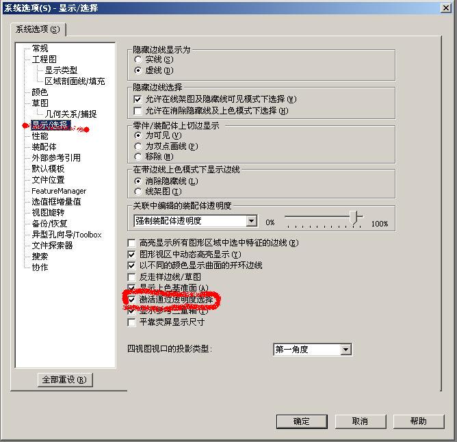

在选项里有 在透明中选择的 选项,可不选其功能就是。
 楼主| 发表于 2009-3-9 21:53:30 | 显示全部楼层 来自: 中国广东深圳
回复 2# wwjkgzs 的帖子
哪个位置,可以贴个图出来吗
发表于 2009-3-10 08:22:43 | 显示全部楼层 来自: 中国广东佛山
点击“设计树”里的名称

楼主应也是做玻璃机械的,或是玻璃相关产业的吧?  Y2 H$ [: q4 x8 M0 r- k- H
开始时,我也是为这个问题而烦恼的,所以一般我都是用其它材料先代替的.
 楼主| 发表于 2009-3-10 19:07:36 | 显示全部楼层 来自: 中国广东深圳
回复 5# shubinf 的帖子
多谢大侠指导,受教了,我是搞非标机设计的,混口饭吃而已   外壳一般都是采用透明的有机玻璃
