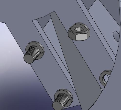

比如我画好一个装配体,里面有若干零件需要螺栓联结,在Toolbox中合适型号的螺栓上右击->插入到装配体,软件就会在装配体中激活的孔上自动插入螺栓,而且配合的很好,之后还可以对螺栓参数进行修改,垫片也是如此,但问题在螺栓和垫片都装好后螺母就无法用同样的方法自动装上去了,如果选垫片的孔作为装配面,结果不对,如下图:

螺母的插入和螺栓、垫圈没什么两样呀,从TOOLBOX选择好所需要的类型后,用鼠标左键摁住不放拖到你需要放置的位置松开鼠标(注意不在你需要的位置不要松开鼠标),然后在弹出的对话框里选择好规格后,就可以了,假如插入的数量不是一个,那么在选择好规格后,重新把鼠标挪到你需要的位置(此时不需要摁住不放了),单击鼠标,重复以上操作就可以了。

非常感谢!!!
