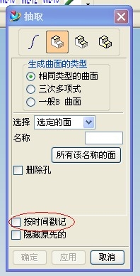

抽取命令  按时间戳记   是什么意思啊?

勾选此项,生成的抽取特征不随原几何体变化而产生变化。否则生成的抽取特征会随原几何体变化而变化。

在参数建模的时候为特征添加一个时间戳记,它会记录特征创建的当前位置。
. m7 @/ Q+ ^6 ?1 A+ [+ X勾选时间戳记就是为操作特征固定当前的时间戳记,这样这个特征不会随时间戳记之后创建的特征而变化!
