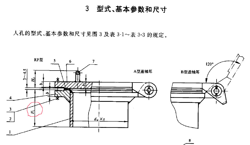

请教专家:HG人孔标准里的H1到底包括不包括相贯线哪?即:H1指的是到容器顶部内壁?外壁?还是到相贯线的位置哪?标准里好像没有讲啊,哪位专家给指点下。谢谢$ t9 M+ t" f4 ~  p+ L4 [8 K

发表于 2009-3-9 20:18:35 | 显示全部楼层 来自: 中国江苏无锡
标准里的H1指的是人孔筒节到密封面的高度,至于装到设备上后与容器筒体(或封头)外壁的高度由设计都根据实际情况确定,标准并没有对此有所规定。而且如果根据实际情况此高度(H1)不够的话,设计都可以对此进行调整,只是在标记这个人孔的时候要把H1的实际高度注明。

发表于 2009-3-9 20:50:08 | 显示全部楼层 来自: 中国河北邢台
一般人孔的伸出长度与其他工艺管口一样,实际的H1就是人孔密封面到相贯线的长度。
发表于 2009-3-10 09:56:55 | 显示全部楼层 来自: 中国山西太原
在人孔手孔HG标准中,每种型式规格都给定了筒节长度H1,但标准的说明中,明确指出要服从容器设计的要求,其长度也要根据容器图确定。一般是在H1的长度上割出相贯曲线,遇到保温层较厚需要加长的可以超出H1的长度。
发表于 2009-3-10 20:15:57 | 显示全部楼层 来自: 中国四川成都
应该只是单纯筒节的高度,没有考虑到实际焊接到筒体上有没有内伸,或者与内壁齐平什么的9 ~6 f, d. y8 v  g' b& p" o
只要开孔补强的有效外伸够了,应该影响不大吧

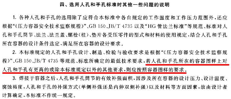

 楼主| 发表于 2009-3-10 21:26:21 | 显示全部楼层 来自: 中国河南驻马店
难就难在设计只提出了标准号,没有规定H1的高度。我就不知道H1指的是法兰到哪里的高度了。
发表于 2009-3-10 22:06:29 | 显示全部楼层 来自: 中国江苏无锡
原帖由 happy98 于 2009-3-10 21:26 发表 http://www.3dportal.cn/discuz/images/common/back.gif
+ A& |  [$ K4 l2 T难就难在设计只提出了标准号,没有规定H1的高度。我就不知道H1指的是法兰到哪里的高度了。
; g* f$ p2 ^: ?0 v
你根据标准号查一下标准不就知道了吗?
. `% x: d: t/ N* w" | 人.jpg
. O6 f- g6 T* x1 d如果没有标准,你可以在论坛里找一下,论坛里应该是有你所要的标准的。- ~( |5 P0 o( V7 `, ~( g1 h/ @$ q
  O% y: ^5 x7 }% t[ 本帖最后由 rongjian 于 2009-3-10 22:08 编辑 ]
