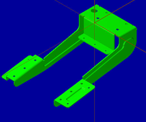

客户传来一个IGES保存的钣件文件,老板要求展开。以前没学钣金设计,试了一下没展开。问一下PROE钣金设计是不是一定要PROE文档保存才能展开。哪位做的出来帮我做一下或者说一下思路。

得要转化成钣金才能展开

 楼主| 发表于 2009-3-9 20:44:31 | 显示全部楼层 来自: 中国浙江嘉兴
楼上的,这张IGES能转PROE阪金文档吗
发表于 2009-3-9 21:56:25 | 显示全部楼层 来自: 中国广东深圳
看图不是很复杂,建议在proe中用钣金件建模建出来,再展开即可。

应该可以转化的啊

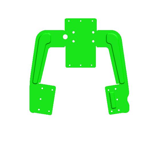

帮助你一下. 这个展开不能作为设计用。作为报价等有用.
