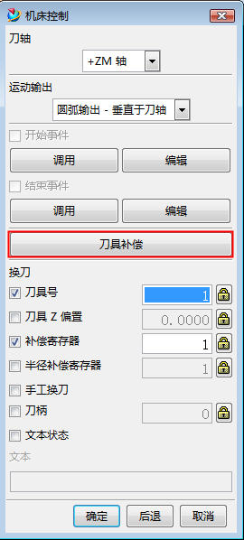

4.0的后处理刀具半径补正 G41G42  G40怎末家进去谢谢
发表于 2009-3-9 21:10:10 | 显示全部楼层 来自: 中国江苏苏州
机床选项里面。

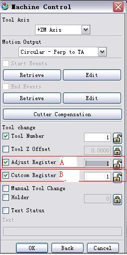

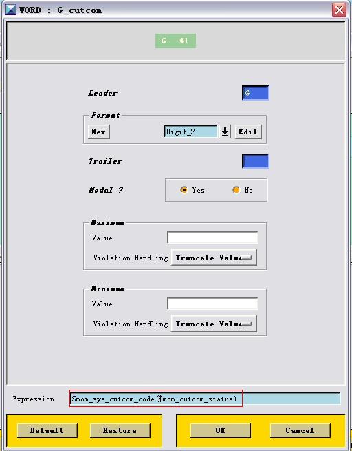

首先要明确一下你是问后处理里边怎么设置半径补偿,还是在UG里边怎么设置输出半径补偿呢?
# i. F' E3 s1 i# XPOSTPuider里新建一个文件,里边就包括半径补偿输出的控制,即G_cutcom,可以看一下如图1所示对话框中,G_cutcom的表达式$mom_sys_cutcom_code($mom_cutcom_status)  ,mom_cutcom_status这个就是刀具补偿的状态值,包括left、right、off分别对应G41\42\40,就是说后置处理里的半径补偿基本不用自己设置。
- V2 Q" U: z* ]* C3 z1 W" v2 n$ d; U) w. Q2 _. ?
那么在UG里边怎么带上半径补偿呢?
1 E. r8 t, w! {" X, R$ D  }1、先说NX4.0,NX4.0里就和楼上说的差不多,但是要注意图2中a、b两个红框中的选项,a红框中为刀长补正寄存器编号,即FUNAC系统里G43 H*中H后面所要跟的数值。而b红框中即为半径补偿寄存器编号,楼上的那位并没有勾选这个选项,所以,其后置出来的结果就会是G41  X** Y**  , 而如果勾选才会输出G41 X**  Y**  D**,尤其当你的半径补偿寄存器不是D1时,尤其要注意。9 P1 @4 [4 o8 C0 e2 i8 \

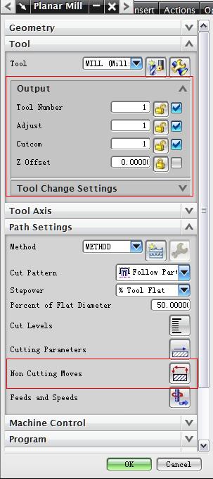

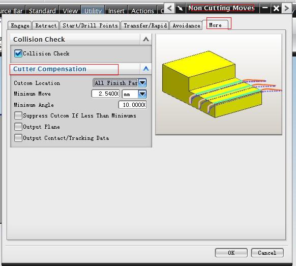

2、在6.0里边,半径补偿的设置被设在Non Cutting Moves----more-----cutter  Compensation,而其控制半径补偿的输出和4.0是一样的,如图3、4所示。
