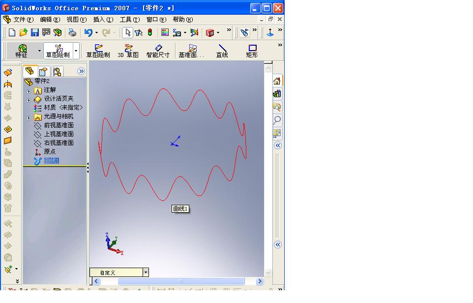

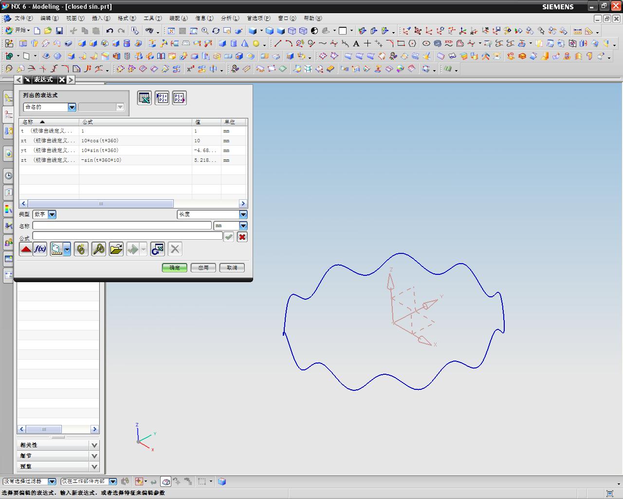

请问在solidworks里面如何做出绕圈地正玄曲线呢?8 T" j: G! X: i5 |( F6 e& Z6 g
在ug里面小弟刚学会用,插入公式,然后在规则曲线里面运用就可以了,但是在solidworks里面如何生成呢?

发表于 2009-3-9 21:11:54 | 显示全部楼层 来自: 中国上海
绕圈地正玄曲线?啥意思?要做正弦曲线,可先做一根螺旋线,然后再投影到平面上就可以了。

 楼主| 发表于 2009-3-9 21:16:18 | 显示全部楼层 来自: 中国上海
这个是ug里面生成地,如果想在catia里面做 怎么生成呢

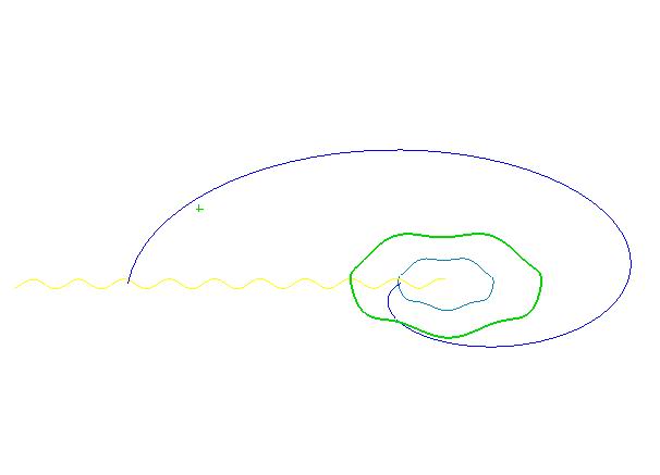

 楼主| 发表于 2009-3-9 22:32:45 | 显示全部楼层 来自: 中国上海
肯定不能用螺旋线做投影,生成正玄曲线,在在圆柱面上做投影,小弟下面就是用这个方法做地,明显看地出2边地和单中地是不规则地.

我以前也碰到这个问题,最后还是用螺旋线投影的办法解决的,楼主也可以试试。

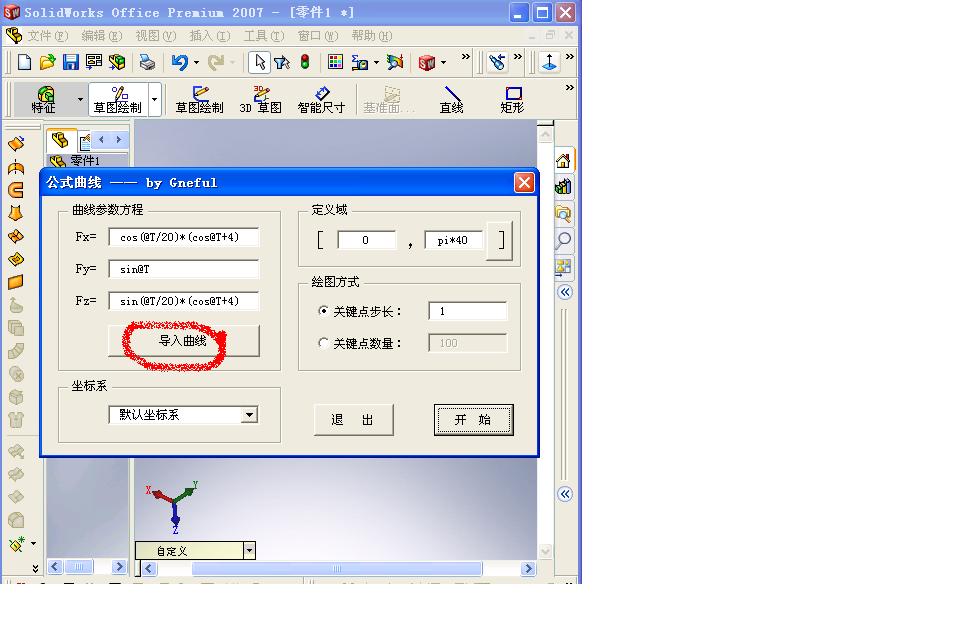

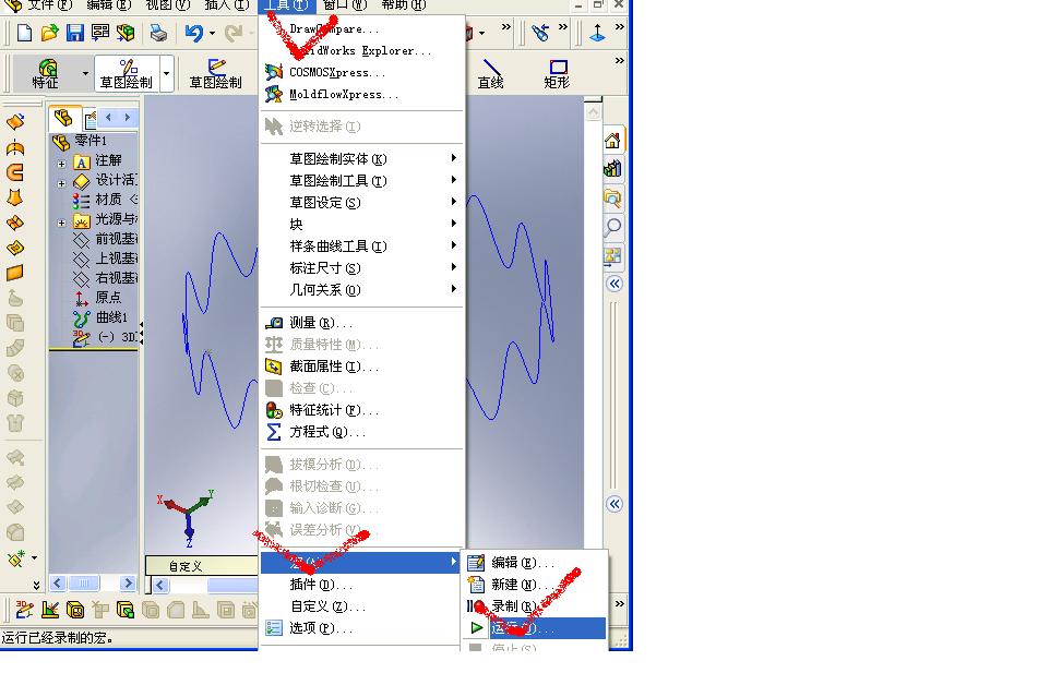

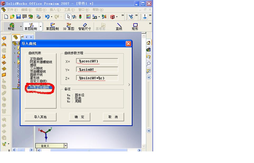

未命名.JPG 0 v, D0 o* `1 B/ M# w4 x1 K" `
先下载这个公式曲线宏(已添加环形正弦线): sw公式曲线宏.rar (61.76 KB, 下载次数: 28)

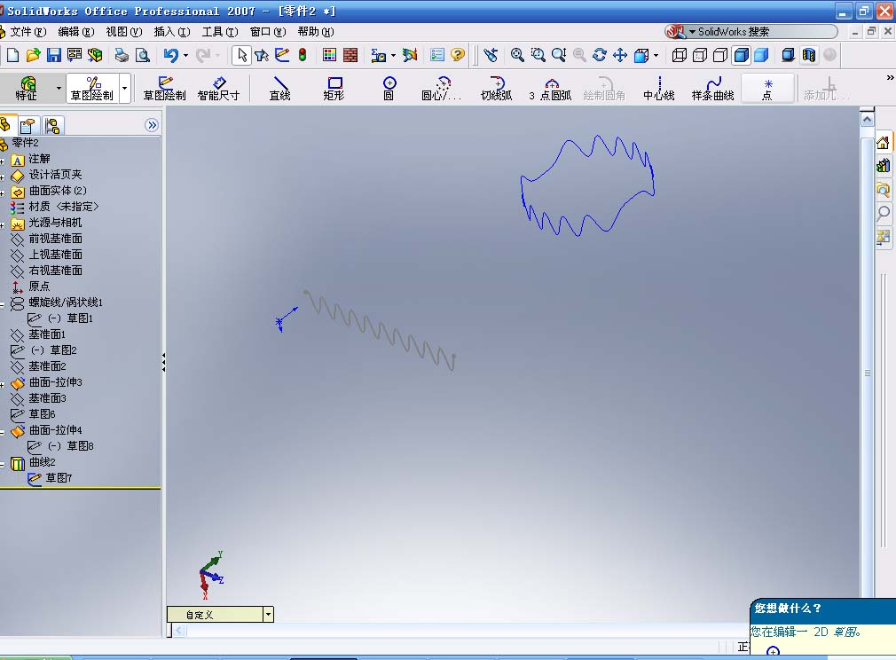

发表于 2009-3-12 16:26:12 | 显示全部楼层 来自: 中国广东惠州
利用螺旋線畫出绕圈地正玄曲线
