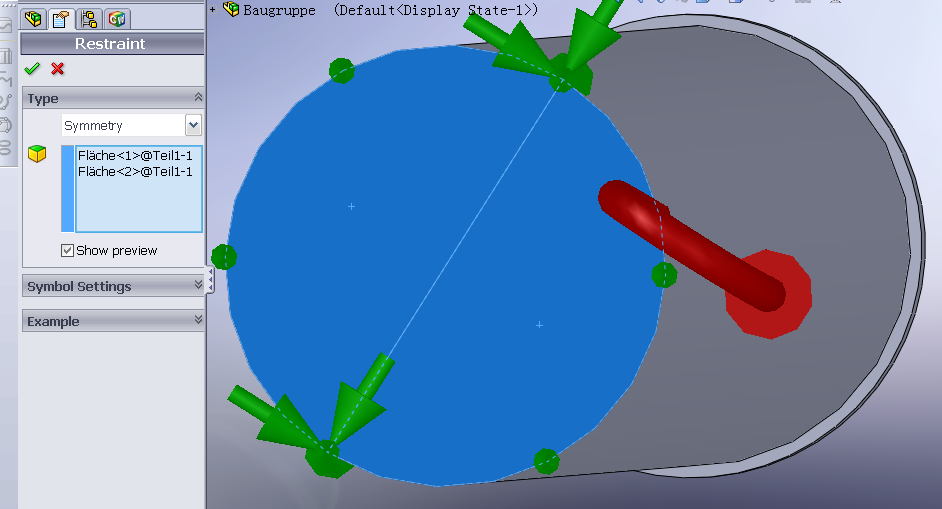

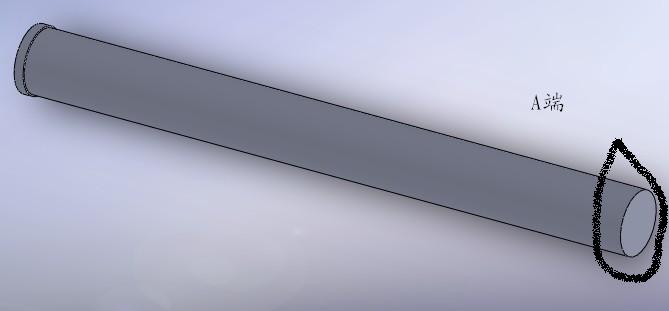

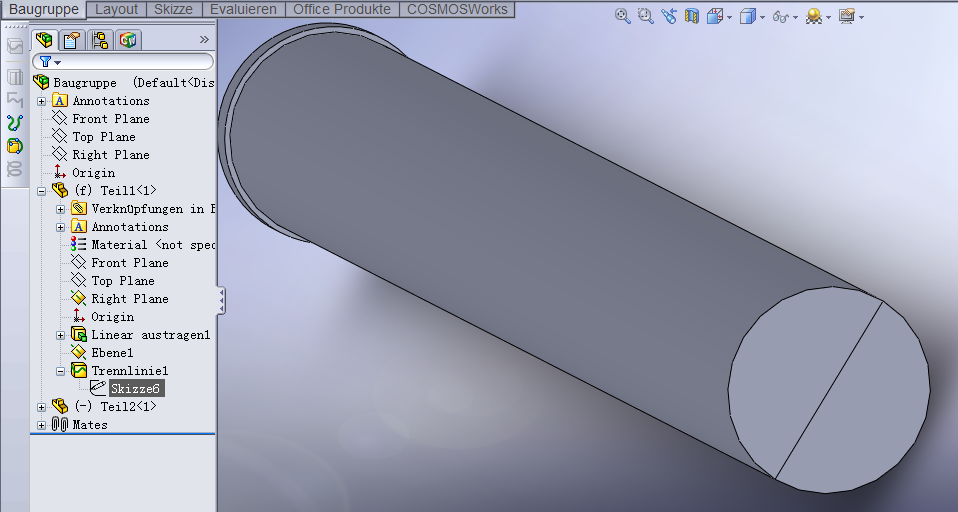

请各位帮我看看,
  d3 q5 o( p7 t我开始的方案是在A端凿一个孔,在施加离心力的时候选择孔壁,但是分析结果是在孔周围的应力十分的大,
3 q, U  _& V& C+ J& S! |* e而按照材料力学原理,应该是在左端出现最大的应力,所以问题的关键就是怎么样施加离心力的,麻烦各位提下意见

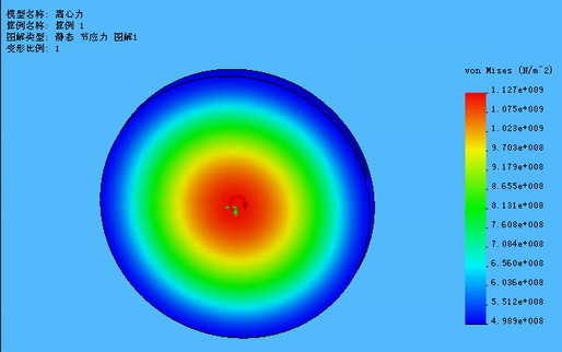

发表于 2009-3-9 23:58:57 | 显示全部楼层 来自: 中国上海
给你做了个例子,见附件。

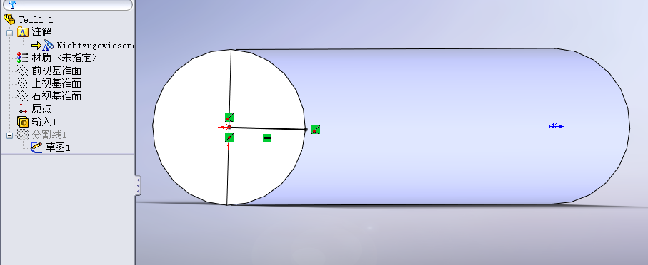

 楼主| 发表于 2009-3-10 05:59:10 | 显示全部楼层 来自: 德国
有点明白了,但是对于分割线的功能还不是太清楚,在google上也没有详细的解释,而且我用的是德文的solidworks,所以你的压缩包我在用cosmos打开后,不能进行网格化,. `& U9 K9 S( n1 Q; Y+ m% y6 r: ~
麻烦请给我解释下分割线的定义和具体应用。
) t/ q4 Z6 l7 Q# k% i谢谢
发表于 2009-3-10 09:39:50 | 显示全部楼层 来自: 中国上海
分割线工具将草图投影到曲面或平面,它可以将所选的面分割为多个分离的面,从而允许选取每一个面。也可将草图投影到曲面实体。
1 ^# t. X5 @& }+ ]/ t- Q5 I0 `% p这里就是为了在轴心产生两个点,便于约束。
+ @& c( @5 K* c6 |或者不用分割线,不加约束,使用惯性卸除也可以,位移结果会不准确。

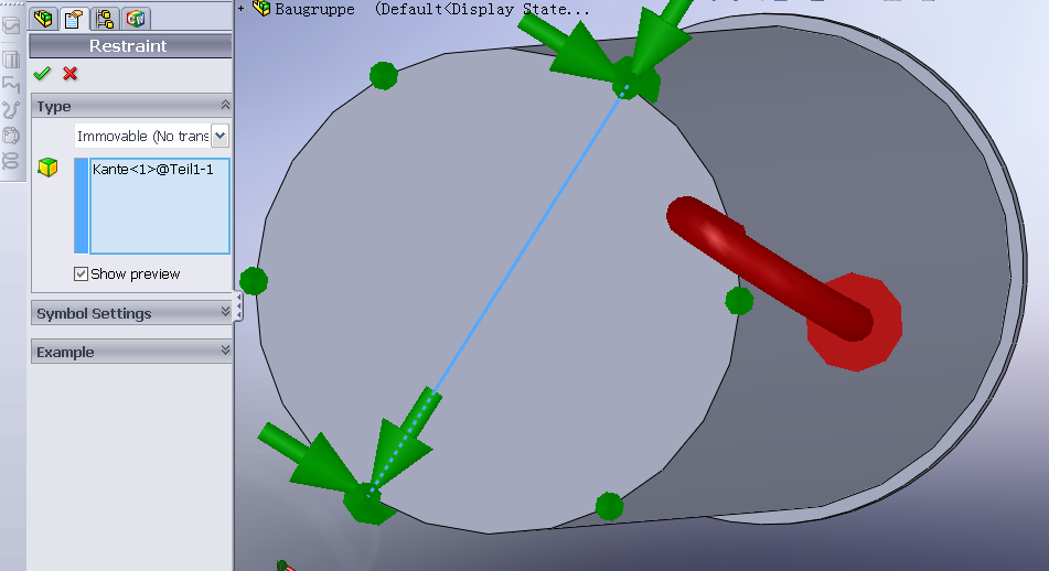

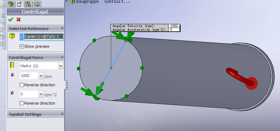

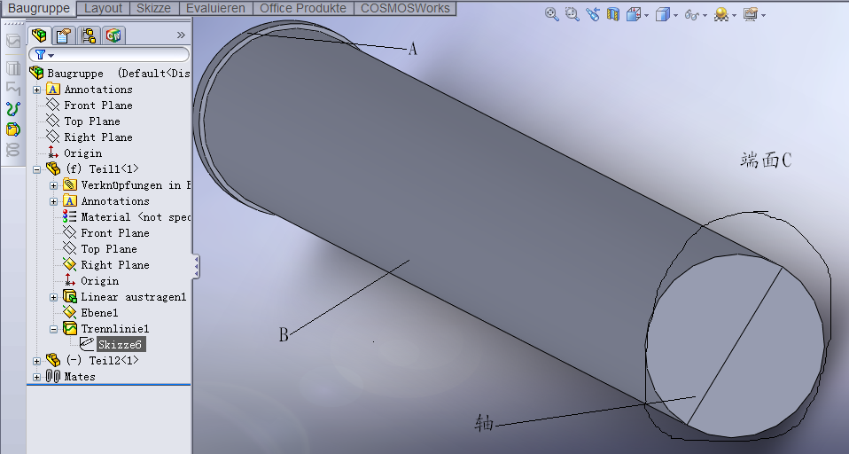

 楼主| 发表于 2009-3-10 23:10:27 | 显示全部楼层 来自: 德国
我刚才试了下,发现存成你要求的那个格式文件还不到10K,在arbeit这个文件包里面就是新的
( x8 p: ]! y; j我把我做的大致弄成图片了,麻烦看看,! I. G$ {: d6 d9 e- B$ C
lager-1就是约束1,lager3就是约束3; V9 e: E- T6 T/ k3 B
我的solidworks是德英混杂的,因为我的系统是汉语的,但是装了德文的solidworks,部分文件从别人那拷的英文的
- E1 I' N; l( O$ O$ V& n
& c; R" y% v9 |6 T[ 本帖最后由 wwpwwp1985 于 2009-3-10 23:13 编辑 ]

发表于 2009-3-10 23:32:48 | 显示全部楼层 来自: 中国上海
难道你的目的是要绕那根线转的?不是绕轴转?
 楼主| 发表于 2009-3-10 23:46:56 | 显示全部楼层 来自: 德国
A和B两部分都是要绕着一根轴旋转,这是理论根据。
7 E5 ^: [& b* L( x8 u/ J; z但是在用cosmos分析的,我不知道怎么去建一根轴,我用你说的那个方法去弄,就是用分割线的方法,结果和我在端面挖孔效果差不多,3 ^% ]1 Y3 R* k( S( Y1 K7 h
就是用那条分割线当做轴来使用,这样做不对吗?
发表于 2009-3-10 23:56:33 | 显示全部楼层 来自: 中国上海
那个分割线不是用来当轴的,是利用分割以后在圆面中心产生出来的那个点固定轴。在选择旋转中心的时候点击圆柱面就可以,就把圆柱轴线选上了。3 T2 S6 ]% z. L. G' ?- s! `
. B! `1 Z5 N! t$ m
[ 本帖最后由 tigerdak 于 2009-3-11 00:00 编辑 ]

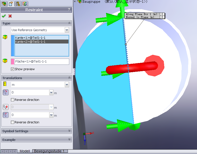

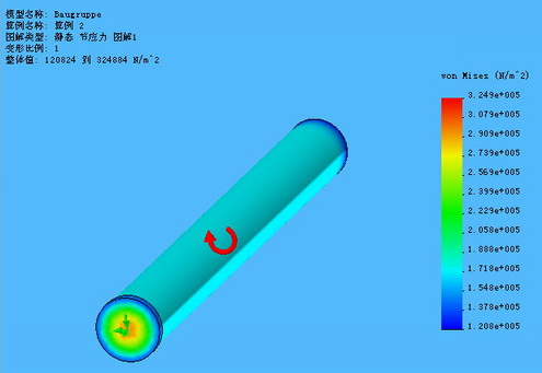

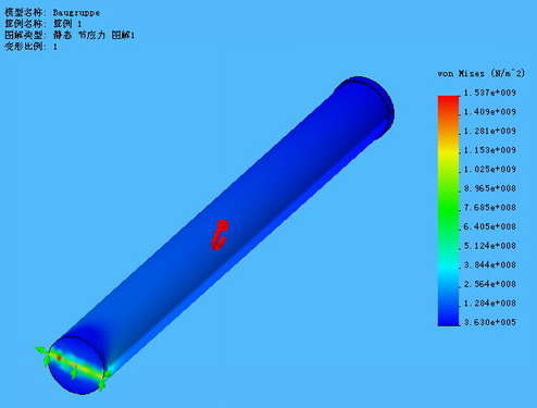

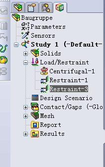

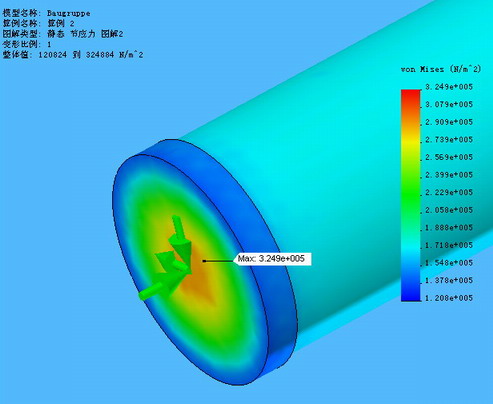

发表于 2009-3-11 00:57:10 | 显示全部楼层 来自: 中国上海
模型在附件里,第一个算例是以分割线为转轴,第二个算例以轴心为转轴。: u% n% M. E' \, m" D
; o( _  R+ V, C& H; L$ V# ]以分割线为转轴的
, c' D: E* c7 @9 d4 m* j7 h0 X7 f7 z3 r  |. J
以圆柱中心为转轴的
, d  Z: F! P& r
; |7 D  Q; o6 v# R6 g) h& s& @9 ~! X$ \[ 本帖最后由 tigerdak 于 2009-3-11 00:58 编辑 ]
Baugruppe.rar
60.84 KB, 下载次数: 27

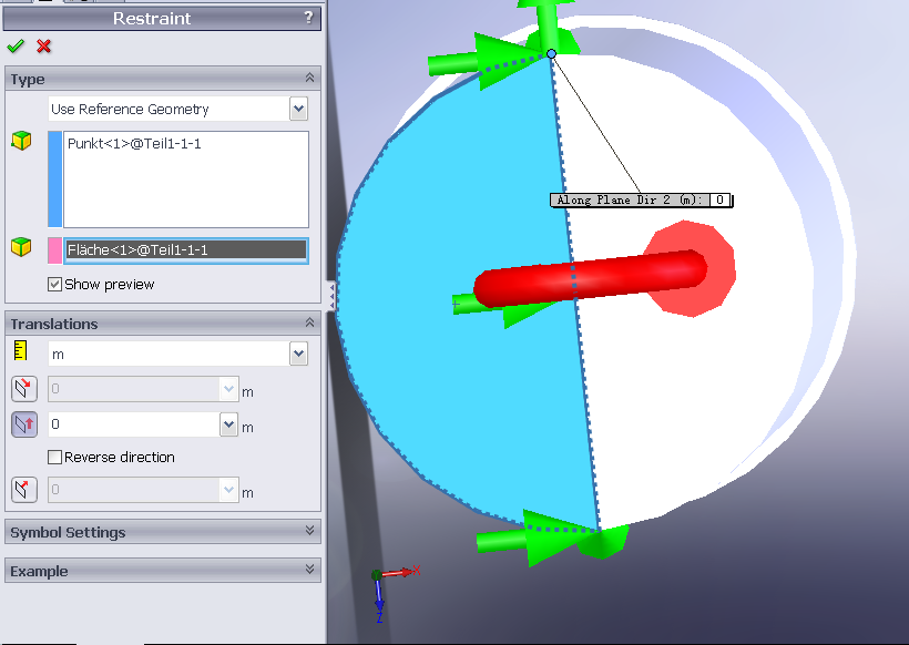

 楼主| 发表于 2009-3-11 16:37:41 | 显示全部楼层 来自: 德国
你的这个算例的结果比我的要好,但是我还有几个疑问
) [( F# o; |+ z% Y) A- q1.在teil1中,草图上只有一条线,那么在执行分割线命令后也只有一条线,为什么在Restraint中却选择了Kante<1>和Kante<2>?
( S: G2 t- ~# c" s/ m7 u" O$ {3 C& u   而且你的Type使用的是‘使用参考几何’,我可以把这个约束选成fix吗?- ^5 p. @% }4 z
2.在restraint2中只选择了punkt<1>,在Type使用的也是‘使用参考几何’,我能不能把他也固定了?7 p( h0 w9 h! T# s, V& H
* [* x! w* ?  T+ s7 \你学cosmos一定很久了,我刚开始起步,
发表于 2009-3-11 17:11:10 | 显示全部楼层 来自: 中国上海
固定是约束6个自由度,把转动自由度也约束了,和实际相差比较多,不应该人为限制它的变形。看看每一个约束是怎么定义的,有的点约束3个方向移动,有的约束2个方向,不一样的。% ~4 c) z& _$ g& U% F5 I( E6 h% P4 O
8 G/ N( k3 W( q( y# v: M; }3 z[ 本帖最后由 tigerdak 于 2009-3-11 19:31 编辑 ]
 楼主| 发表于 2009-3-12 05:36:09 | 显示全部楼层 来自: 德国
我有仔细的分析了下,用你的方法计算的最大应力还是在轴的附近出现,从理论上讲应该是在另一断面出现最大应力值,
发表于 2009-3-12 10:45:56 | 显示全部楼层 来自: 中国上海
应该是这个位置吧,最粗的一端。没问题的。' U- a! D* r' e) a1 P
" _8 z8 @9 X2 k
 楼主| 发表于 2009-3-12 15:24:23 | 显示全部楼层 来自: 德国
你的这个属于是以圆柱中心轴为转轴,
3 k/ x5 i8 t; C1 j7 ^6 U但是我想要的是第一种方案(以分割线为转轴的),这样分析的结果还是在分割线附近的应力最大,你给我的那个rar文件中,转速那一栏中应该是1000rpm,
发表于 2009-3-12 15:55:44 | 显示全部楼层 来自: 中国上海
应该是在分割线附近啊,简单一点说没有分割线的约束轴就被甩飞了,分割线附近受力最大。
 楼主| 发表于 2009-3-12 16:13:41 | 显示全部楼层 来自: 德国
这个我知道,但是我想要的是在粗端(不是分割线端)的应力为2Mpa左右,因为我做的是一个验证实验,教授说我的结果不对,- d: l: g$ w2 b
而我按照好几种方案算的都是在0.03Mpa左右。我觉得还是和模型的约束有关。
发表于 2009-3-12 16:20:26 | 显示全部楼层 来自: 中国上海
如果粗的那一端是自由端,没加其它东西的话,在它的表面测应力不会达到2MPa。可以拿理论公式来验证一下吧,不一定很准也不会很离谱,比较一下看看。
