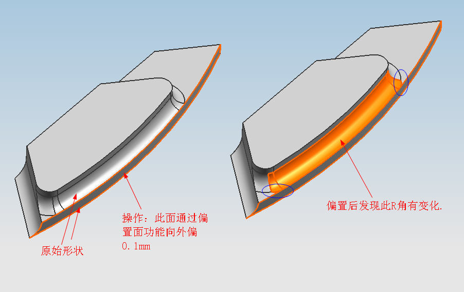

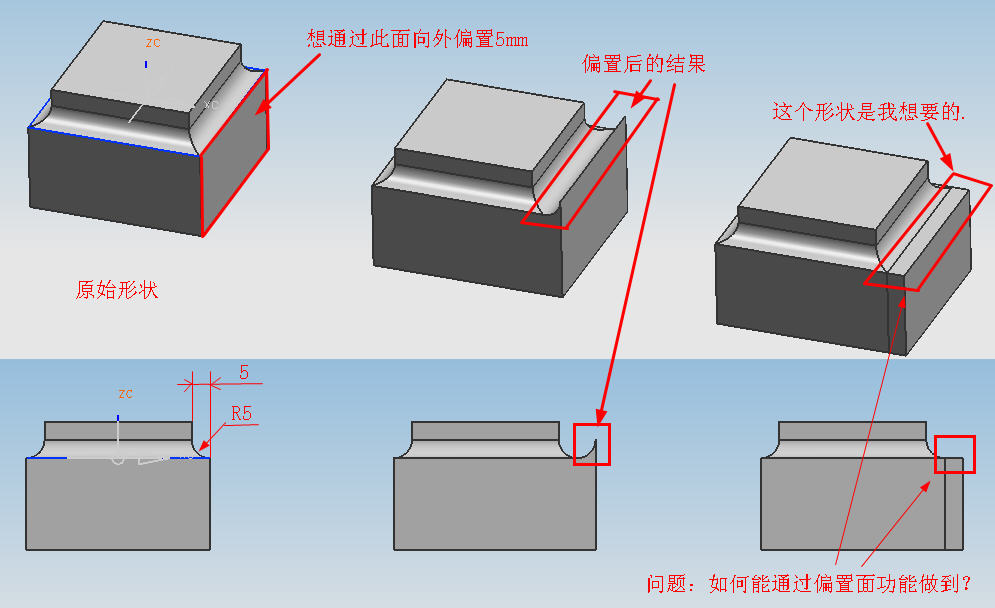

如下图所示,有时发现用偏置面功能时,整个模型的形状尺寸会跟着变化..., t* p' `3 V- E
请高手指教如何能避免此现象.2 K8 M- X% [, `0 Z6 h

发表于 2009-3-10 10:59:14 | 显示全部楼层 来自: 中国山东济南
使用同步建模(快速建模)功能,很方便的。

发表于 2009-3-10 13:14:42 | 显示全部楼层 来自: 中国河北沧州
建议先删除R角再偏置,再重新倒R!
 楼主| 发表于 2009-3-10 13:49:20 | 显示全部楼层 来自: 中国江苏苏州
回复 5# beyond2009 的帖子
可做了分割,没有参数了.,R角不好删.
发表于 2009-3-10 19:35:56 | 显示全部楼层 来自: 中国四川广元
R角不好删就先偏置R角至0,(变成尖角)。再偏值面就可以了!
发表于 2009-3-10 19:47:32 | 显示全部楼层 来自: 中国江苏苏州
(1) 把R角去掉 再来偏置 然后导R角
1 z9 U8 x* f2 P* d, c- I(2) 把你要偏置的抽出来 然后用加厚片体.然     后求和
$ G! x+ B! S. k) f' w(3) 作一个面 把它分割 如图
1 \0 b- d! B) w/ K- |& I+ o
$ D" r4 ?. k2 |7 ~0 s$ B+ Q$ |9 q9 F[ 本帖最后由 12345fg 于 2009-3-10 19:48 编辑 ]
astrokylin + 5 应助
 楼主| 发表于 2009-3-10 20:47:29 | 显示全部楼层 来自: 中国江苏苏州
明白了。谢谢楼上几位朋友的帮助。
