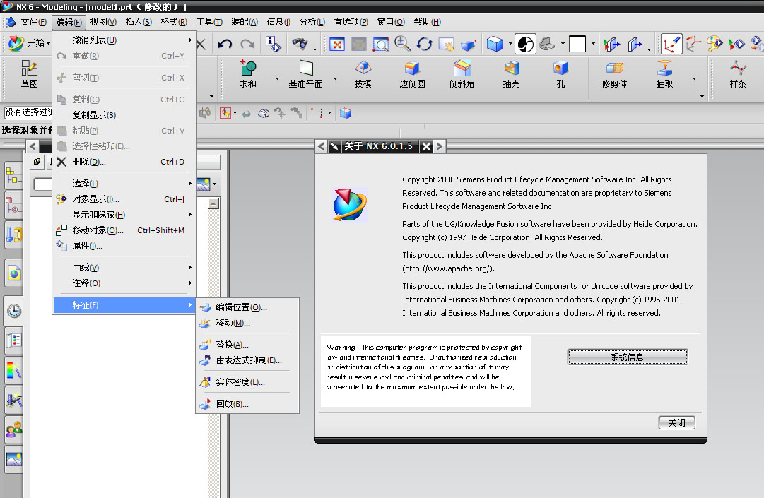

6.0的片体是不是不能去除参数的啊

发表于 2009-3-10 10:57:07 | 显示全部楼层 来自: 中国山东济南
有啊,在编辑特征下。右击工具栏-----在编辑特征钩选(也就是点击一下),出来了。

可以阿 可以去除參數
发表于 2009-4-8 06:33:09 | 显示全部楼层 来自: 中国广东江门
不知楼上真的试过没?, x6 J! a3 s, o" B% y9 I1 i2 v
我的NX 6.0.1.5就没有这样的菜单啦。$ {5 `& P& z; [; K

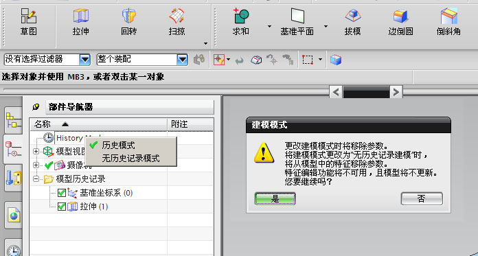

我用了个笨方法。点部件导航器的History Mode,再点鼠标右键选那个无历史记录模式。
