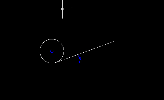

请大侠们写写详细过程。谢谢!' p0 d/ ?7 G$ a6 g
: R1 Y' N, m+ N
1、已知一圆,绘制一直线,直线与圆相切并与水平夹角20度。9 r4 i: d( ?# f. L' w$ k+ v# v
01.JPG # v6 G: j, K' r) R/ f) p& v/ t; q

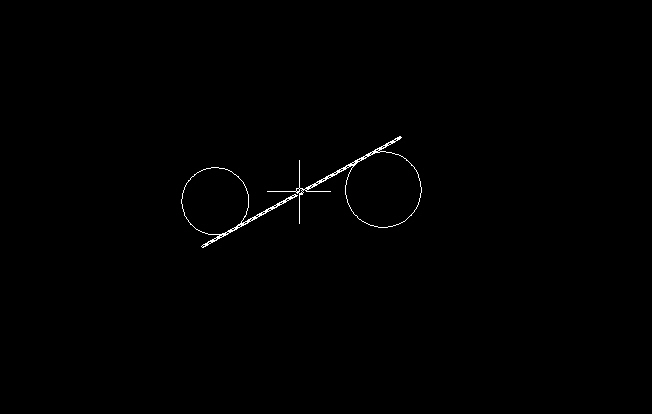

" D) p! i- S1 F# _7 @" @/ g2、已知两个圆,绘制一直线,直线与两圆相切。$ K( e0 R  {2 T# }+ E# t1 j! p8 g5 J
02.JPG 2 Q2 F4 M- Q9 ~; o  P% ~- u) _

问题1:
5 g5 {8 Q9 L6 I0 @! V1.过圆的下象限点画一水平直线;
5 S6 I4 ]! o2 b% C8 |/ M3 o2.以圆心为基点将直线旋转20度即可。
- s( O2 L; C+ R& P问题2:
  m- u# ^/ {, ]见贴子:8 M& \# d3 I# f' [0 B( Z$ z- T
AutoCAD中做圆的切线怎么做啊?
wang2003 + 3 应助
发表于 2009-3-10 11:03:24 | 显示全部楼层 来自: 中国河北石家庄
第二个题的做法:
1 [7 i7 m! e9 Q) W( d# B' G6 j2 \1.做其中一个圆的同心圆,半径为两圆之和。
8 t- U% l3 Q0 B* k+ b2.通个另一圆圆心做同心外圆的切线(很简单的,在CAD中直接捕捉就可以了)
0 t9 x8 l9 l6 Y: S$ b3.偏移到同心圆内圆上,即可。6 Y# z; o% t) B# S

1.画好圆之后,捕捉设置切点,画20度直线就可以了。
3 u8 [9 c7 A  ^4 U* k2.同样是画好圆之后,捕捉切点,就OK了。

问题2  w3 @; k0 t; y
http://www.3dportal.cn/discuz/viewthread.php?tid=678982&extra=page%3D3# p2 q6 G$ ]* d# B' n  L4 D& ?9 n
2#在这帖的回答更好

我觉得先画一条水平线,然后做出20度夹角的线段来,然后靠进夹角线做圆比较快吧?
发表于 2009-3-10 12:03:54 | 显示全部楼层 来自: 中国上海
问题一特简单,在圆心画20度的线,偏移一个半径就可以了

发表于 2009-3-10 12:41:59 | 显示全部楼层 来自: 中国四川德阳
第一个图2#回答的真好,可第二个图有没有不用对象捕捉工具去做呢
