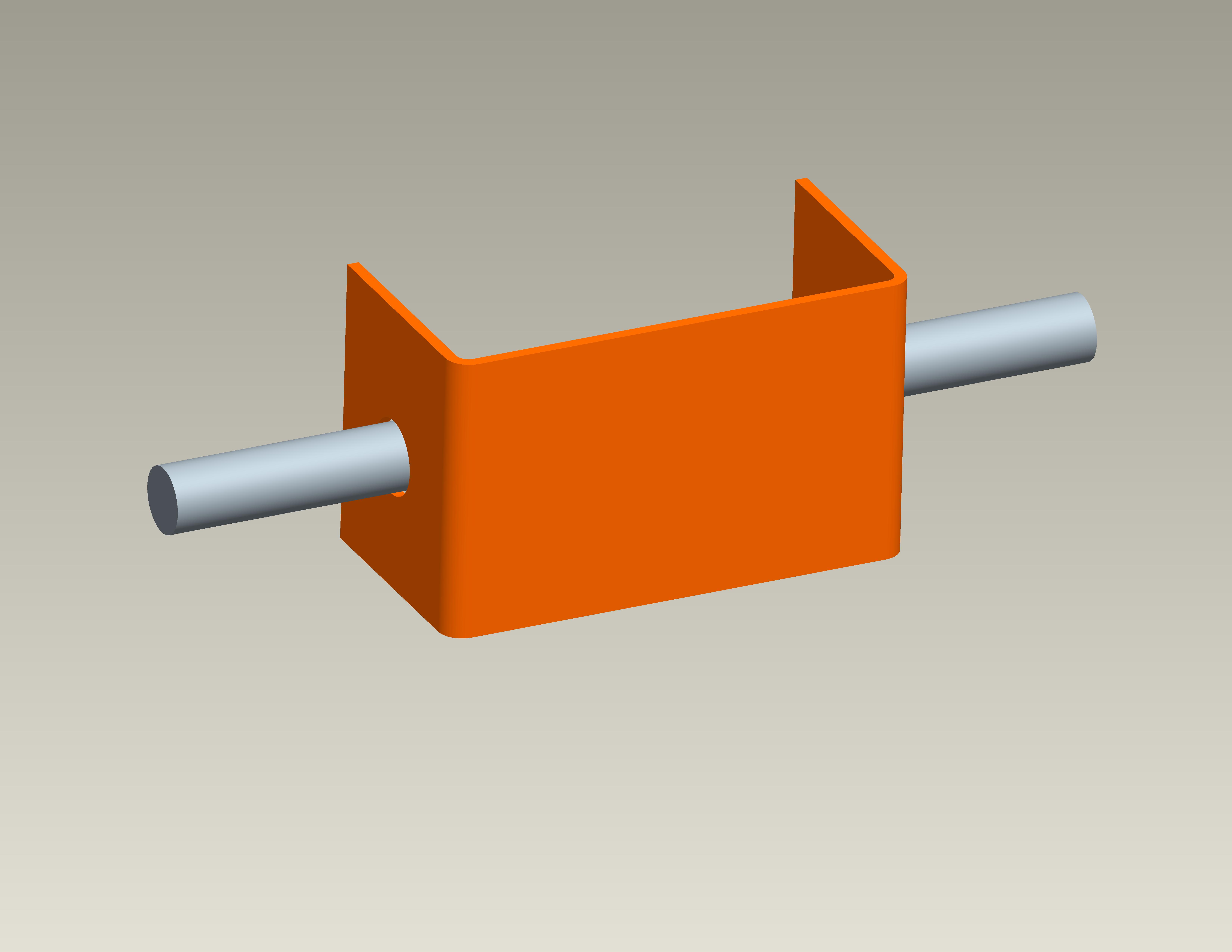

现求一结构:- q& b& D9 c  u) j( Z% h. q
                 物体可以绕着轴转动,但是不可以物体与轴之间不可以有任何的晃动(或者说摆动)。
' U9 y1 n7 I. r5 ~6 v2 p. J/ T
* ~4 X, f2 K( G  }如下图所示,物体是可以绕着轴转动,但因为有间隙,所以他们之间总会有晃动,但如果没有一点间隙,他们之间的转动就会变的很困难。
发表于 2009-3-10 10:56:26 | 显示全部楼层 来自: 中国山东聊城
是光物体转,轴不转啊?% q* L4 [. A+ I$ ?  f+ p. A9 l8 p
- L2 M& p8 H+ U$ T
如果是物体和轴都转,可以考虑车床上的顶针!
发表于 2009-3-10 11:14:58 | 显示全部楼层 来自: 中国江苏常州
第一
1 v9 S' m) E7 d你的孔与轴的间隙太大。2 ^/ J/ j- Z2 \. J
第二0 G0 W% d& Y$ z7 k% n: e3 ^2 P
你的配合长度短. r- q8 G; \! V4 p8 _/ Y0 H) H# _
第三
) ~( ^( F8 u+ F9 F% m孔与轴只是要几丝的间隙就可以转动自如。& ^: I1 D$ a* @0 T/ V
不会困难的

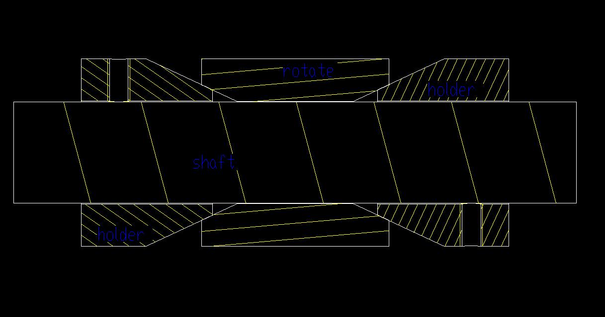

 楼主| 发表于 2009-3-10 13:59:01 | 显示全部楼层 来自: 中国广东佛山
轴不转动
* t) z- ^0 x- T0 B% v轴是很长的,需要将机构穿过很长的轴,然后在轴上转动,所以当间隙很小的时候,机构很难穿过轴。, L. t0 l: G( c6 s( M$ v- c8 k
而且就算间隙只有几个C,用的时间久了也会有晃动,以下是我们用过的一个结构,时间久了,就会有晃动。

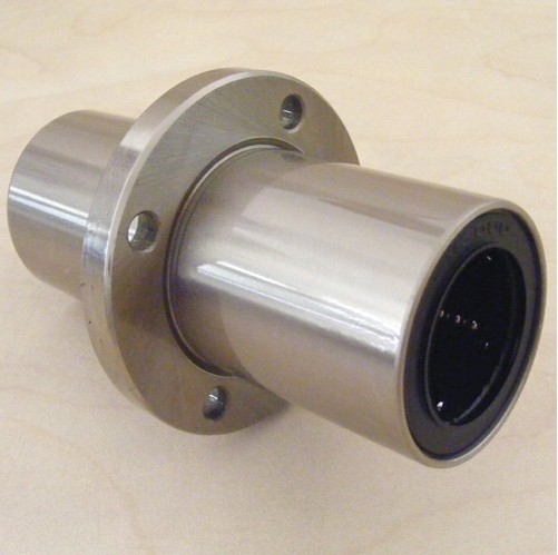

发表于 2009-3-10 18:13:18 | 显示全部楼层 来自: 中国广东东莞
可以参考此类“中间法兰型直线轴承”,钣金件通过螺栓与法兰联结。旋转摩擦力小、径向摆动也有保证) F# v7 z" V3 i: w7 a5 w" `

发表于 2009-3-10 18:34:54 | 显示全部楼层 来自: 中国江苏扬州
两端增加法兰盖,为方便安装可做成分离式,北镶铜套或其他。
