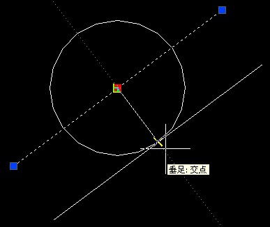

用机械版的AutoCAD2008
+ Y! _1 t4 ~  z, @) g先画好一个圆,6 T+ d' d. W* L# b0 ^
再在远处话一直线./ b# C* L) W3 X8 T2 s) w; X# h3 b
现在要画一条直线,与远处的这一条直线平行,还要与第一个圆相切.
" x) z6 @- s; `( W3 T: S' D
8 H8 f5 D7 F0 y- u! e" @我使用复制命令,复制此直线,打开捕捉里面的相切命令,关闭其他捕捉命令,移动过去靠近圆却总是捕捉不到画不出来,捕捉的点也是错误的.' x* H7 m4 A4 C  F6 ?
8 F7 i( ^2 f+ L. ^& j请帮忙,谢谢.
发表于 2009-3-10 11:01:04 | 显示全部楼层 来自: 中国江苏无锡
可以这样做:9 j7 r  {: [4 d' }5 B
1.将远处的直线复制到圆心上(即一个端点与圆心重合);
7 Q! A2 p2 i7 _2.以圆心为基点将直线旋转90度;/ K+ m. z6 z- p  @, m2 _4 W
3.以直线与圆的交点为基点再次旋转90度。
唐昕晨 + 3 应助
发表于 2009-3-10 11:18:36 | 显示全部楼层 来自: 中国浙江台州
楼上稍嫌麻烦3 m8 ^( p$ q: {
复制“co”直线
7 b; Q- x& G' ^6 d: I& \$ m- l! S直接选直线中点移动/ H8 T, @: G0 U
如图所示

回复 3# iassqqq 的帖子
谢谢,这样是利用垂直,我说的这条直线是圆外任意一直线,使用Co移动,打开捕捉切点,却捕捉不到,画不出这条直线.
- g6 u. Z# }7 @! A/ y6 u6 w2楼的方法我也使用过,主要问题是如何快的使用捕捉画出这条直线.

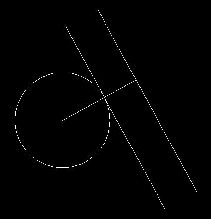

发表于 2009-3-10 11:53:32 | 显示全部楼层 来自: 中国重庆
从圆心画一条线垂直于现有直线,然后将第一条直线通过两个交点复制到圆上就行了4 @7 P0 f& g9 j6 w* B
