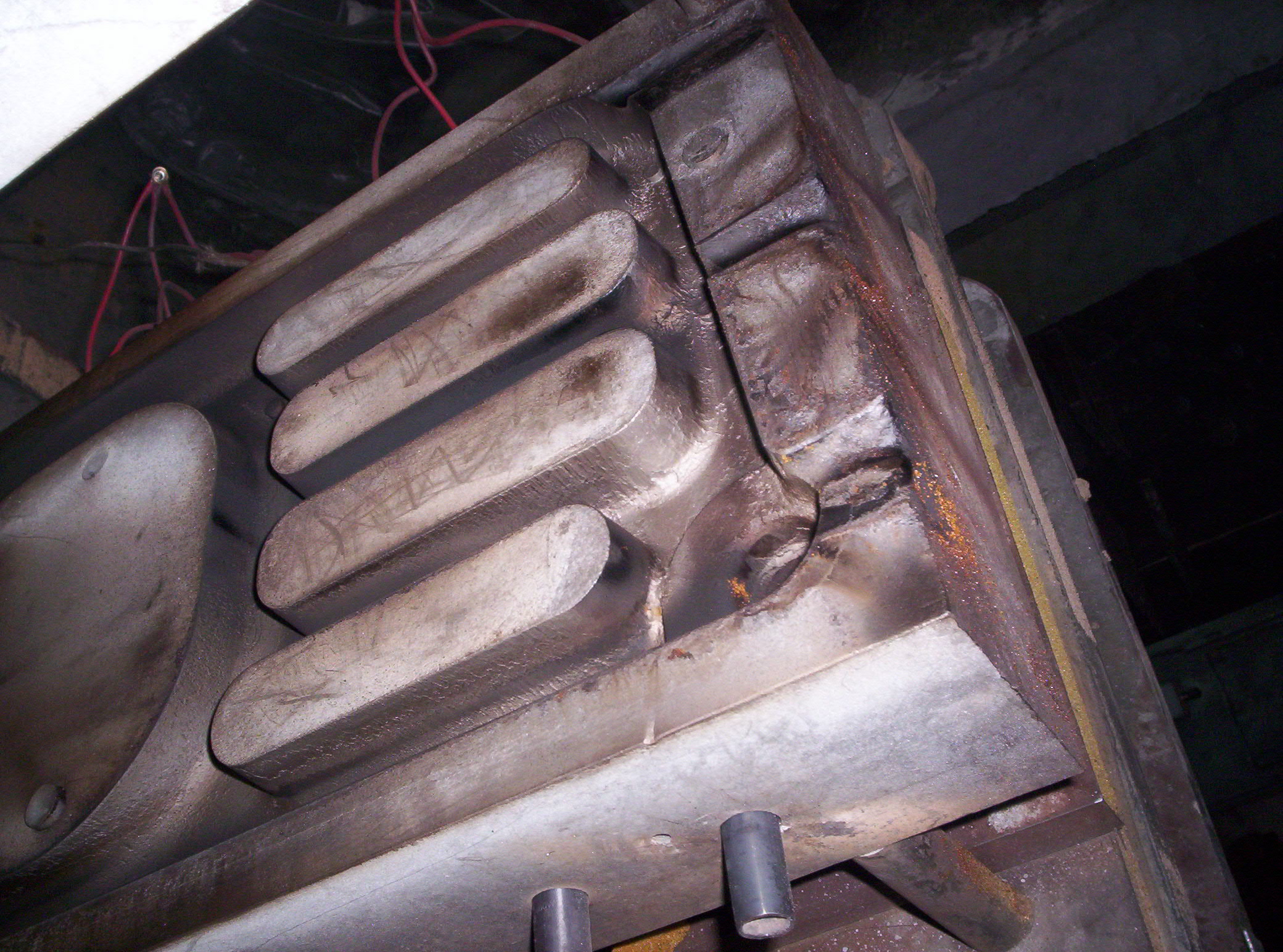

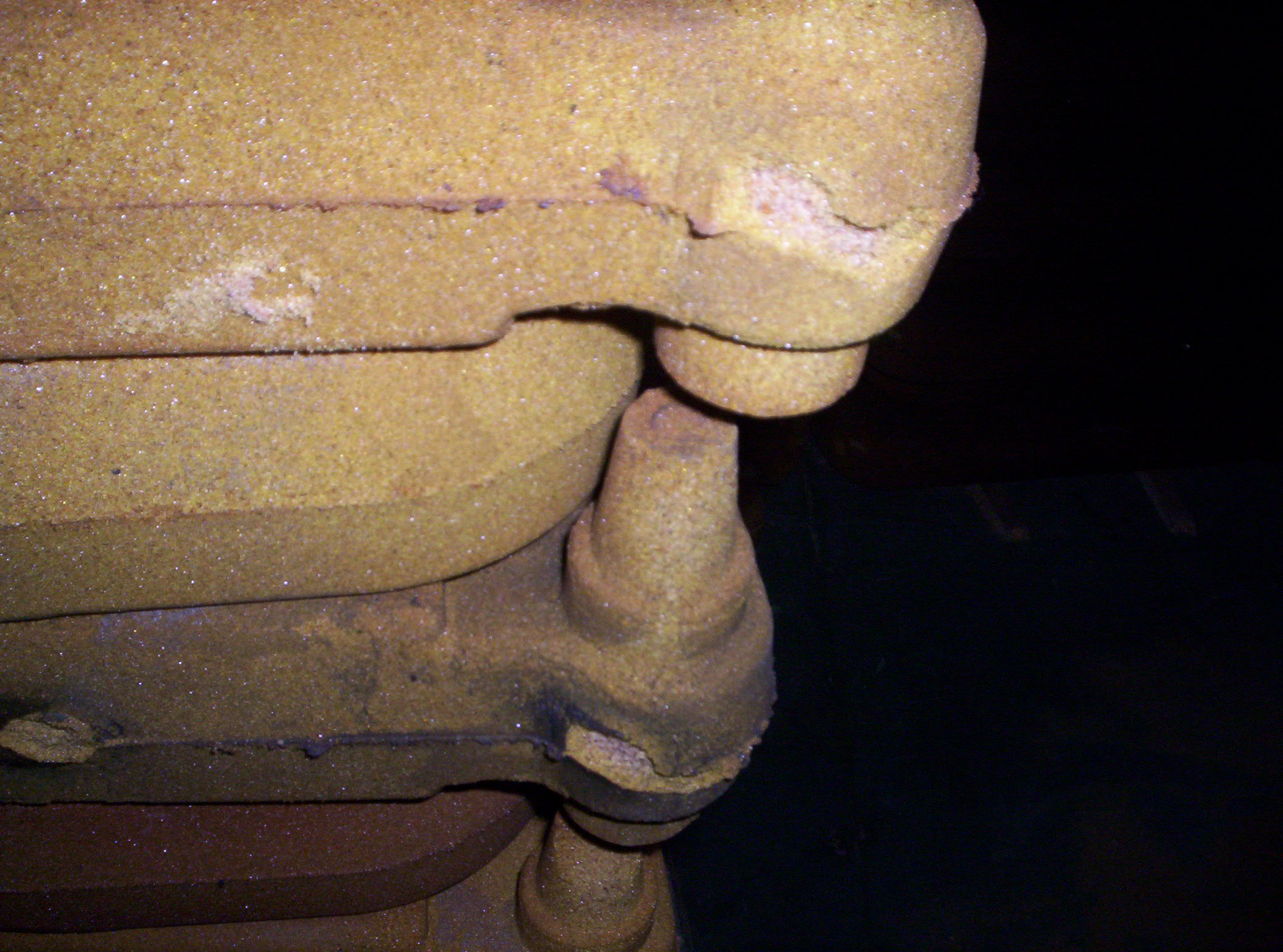

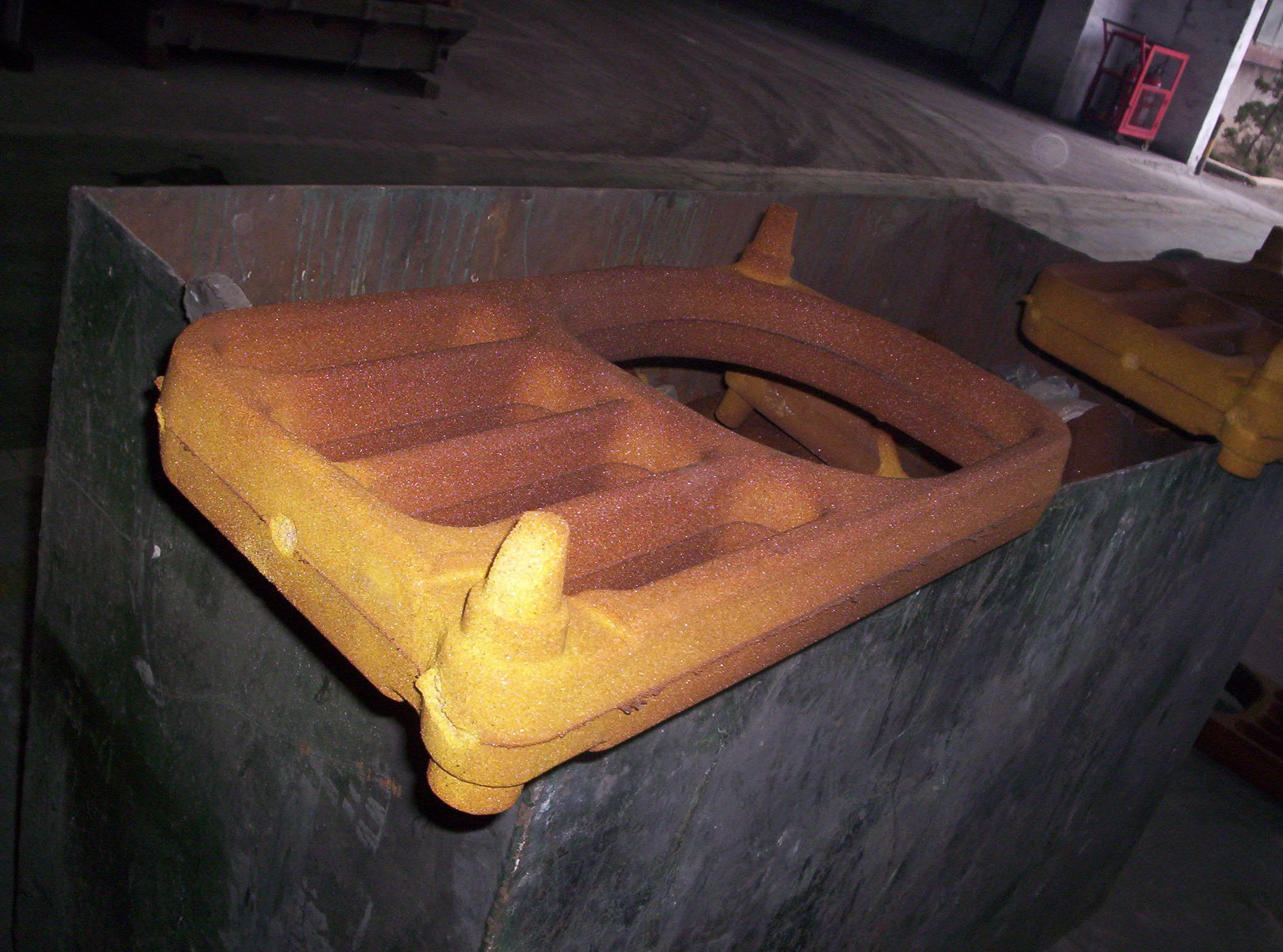

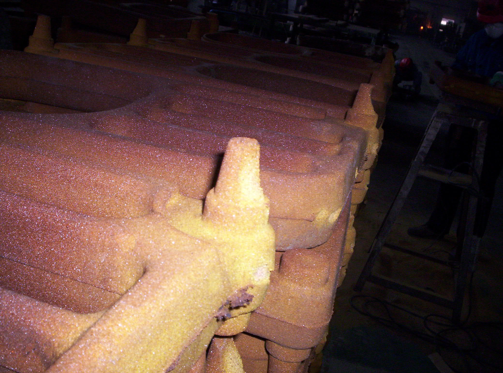

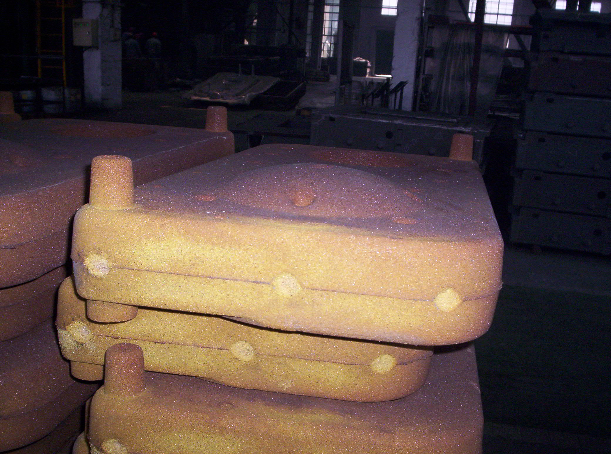

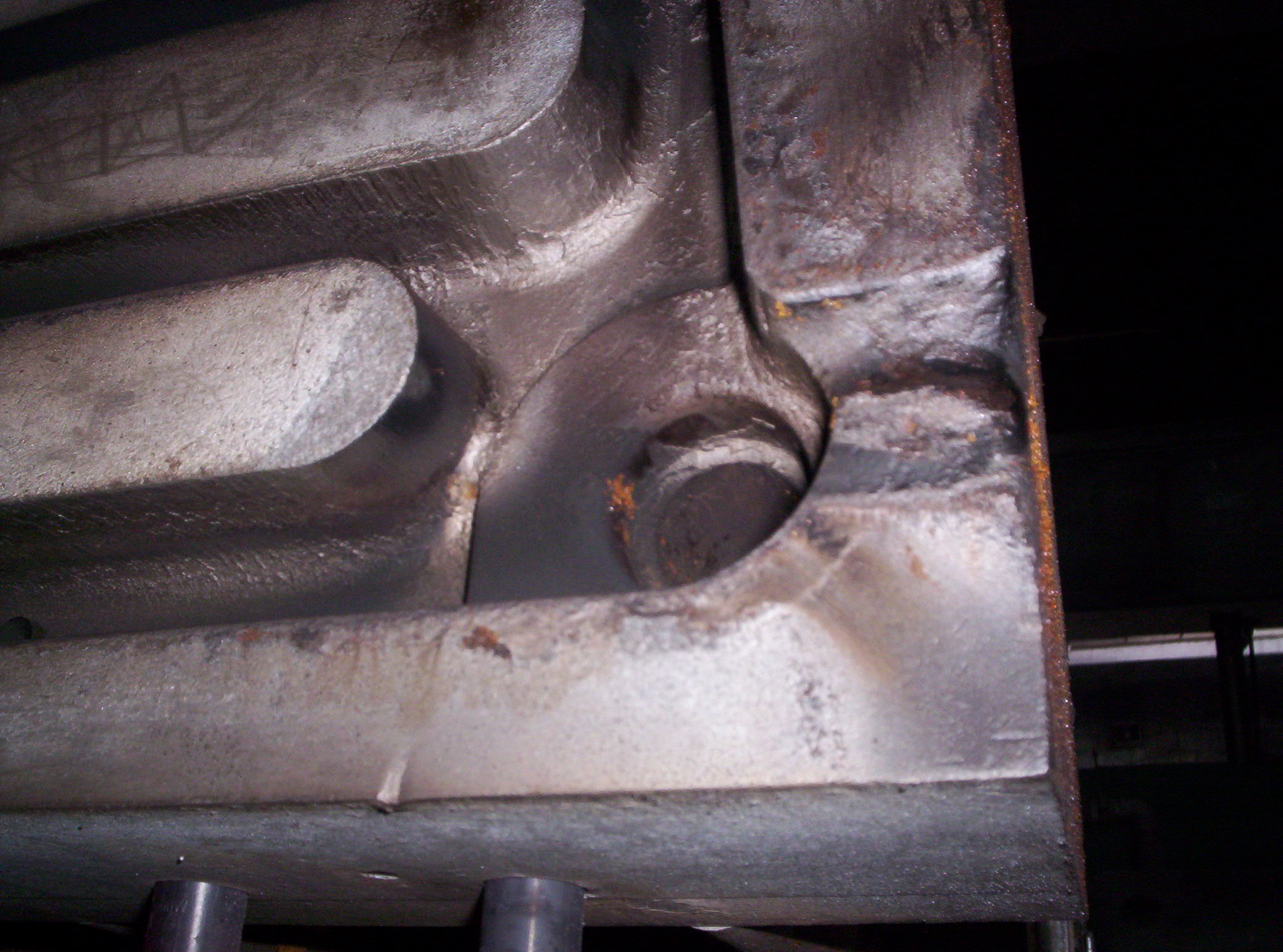

各位请看照片,我公司的热芯盒铸件,芯头处打不实,请大家帮忙分析原因

芯头上加顶杆,要靠上部,试试看

小弟好久不干这个了,建议楼主:1 N" y2 v% S  u. r; D2 B
第一检查一下芯砂的流动性和固化后强度,7 q1 J! j& y+ ~9 Z7 O1 k1 \
第二检查一下热芯盒内的温度分布,是否有芯头部位温度偏低现象。
发表于 2009-3-13 15:10:40 | 显示全部楼层 来自: 中国河南洛阳
建议芯头底部处模型上加铜排气塞,基本可解决。

楼主模框的材料是什么
发表于 2009-3-15 09:23:05 | 显示全部楼层 来自: 中国广西柳州
排气不畅通造成
