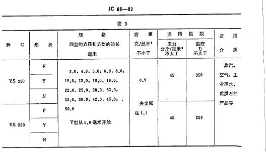

求助阀门和O型圈盘根对应标准,DN25  PG25 和  dn50  pg25阀门应用多大盘根; f2 L, S0 o, I5 |

给你贴个JC 68-1982油浸石棉盘根的一个图。
