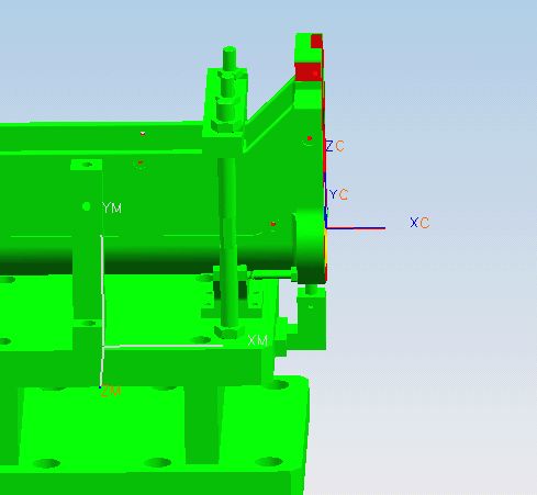

WCS和mcs坐标可以重合吗?还有刚开始创见MCS坐标系时是同wcs重合,-----保存后关闭图档再重新打开确不重合,--------要在双击MCS在确定才重合。1 l8 m1 O: l( t2 ?5 M# s
这样在后处理文件时每次都要在双击MCS坐标吗?
设定好之后重合
设定好之后重合
重新打开不重合
重新打开不重合

在你没编程之前先把工件重定位 我每次都这样做

3楼的朋友已经说的很清楚了,重定位以后就不会有上面现象了!
