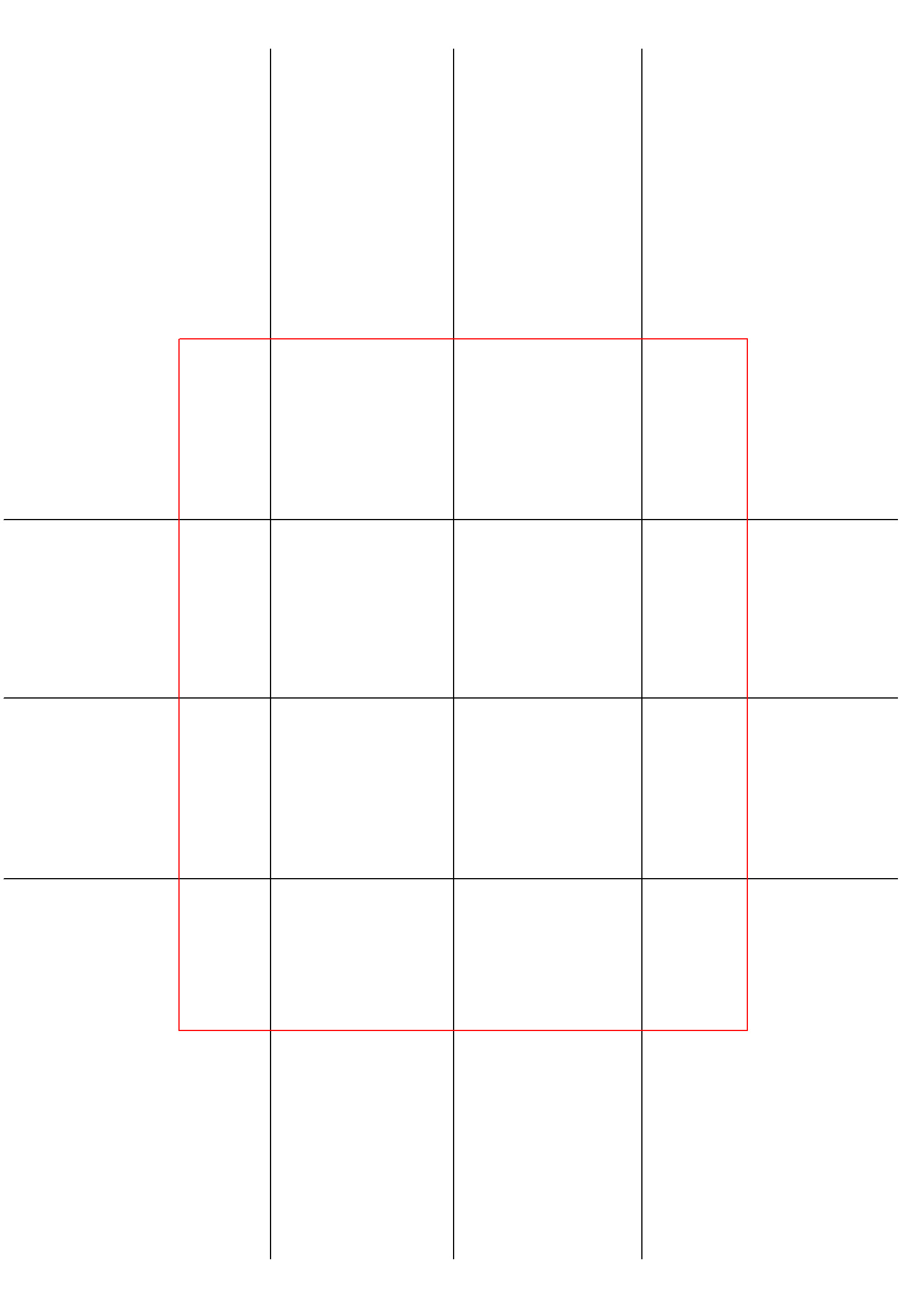

我想把红框外面的白线删除掉,请问各位大大有没有什么快捷的方法呢?多谢啦

裁剪后在选择被裁剪对象时输入F 然后选择被裁剪的线即可

多谢2位大大,修建—>F—>画线—>回车—>选择红框—>回车 以后 就可以选择要裁取的线段了,非常感谢2 S/ ]" n& h1 N. ^5 c* F+ s& W) s4 c6 y

如果是CAD2006的话,真接框选就可以,就很快了,你想要个什么效果呢?

trim命令中提示选取要剪切的图形时,不支持常用的window和crossing选取方式。当要剪切多条线段时,要选取多次才能完成。这时可以使用fence命令提示选择要剪除的图形时,输入“f”,然后在屏幕上画出一条虚线,回车,这时被该虚线接触到的图形全部被剪切掉。

选择“裁剪”功能,框选后右键确认,裁剪即可
发表于 2009-3-27 08:15:10 | 显示全部楼层 来自: 中国北京
04以后都支持框选,裁剪。非常方便的!
