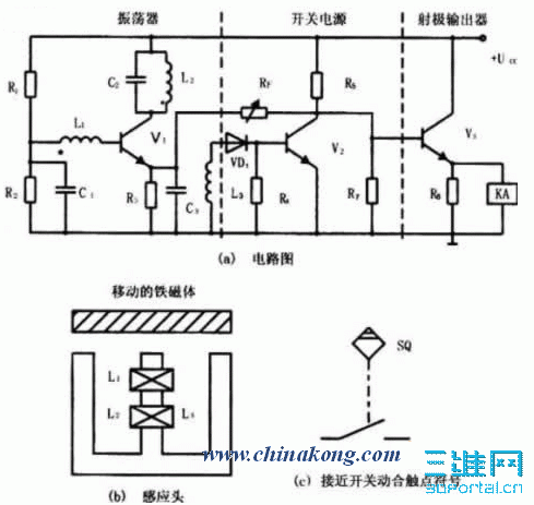

电感式接近开关工作原理
电感式接近开关由三大部分组成:振荡器、开关电路及放大输出电路。振荡器产生一个交变磁场。当金属目标接近这一磁场,并达到感应距离时,在金属目标内产生涡流,从而导致振荡衰减,以至停振。振荡器振荡及停振的变化被后级放大电路处理并转换成开关信号,触发驱动控制器件,从而达到非接触式之检测目的。

我推测的内部结构,不知对否:! n( f/ B' |  g& o* b9 R0 Y8 P
$ C' G' Z) B( O6 \

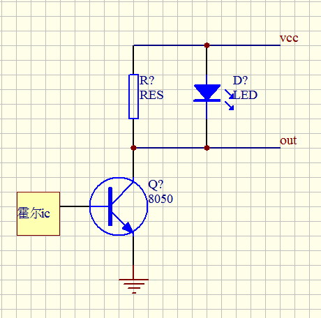

发个 晶体管接近开关原理电路图不知道是否对你有帮助
