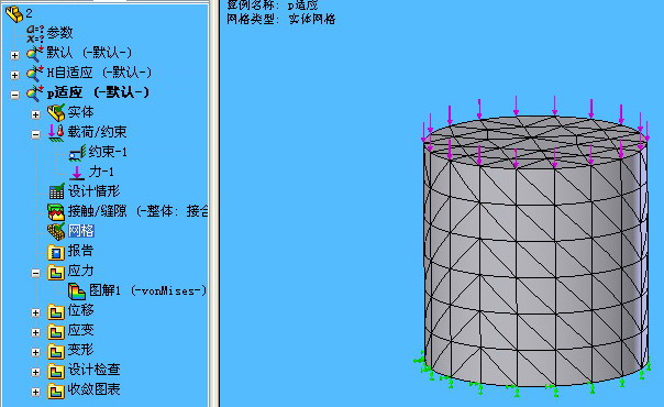

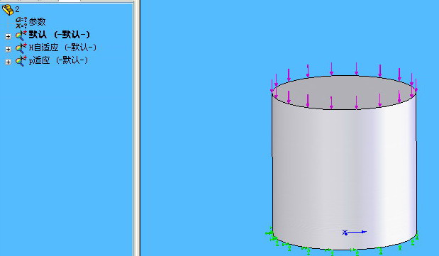

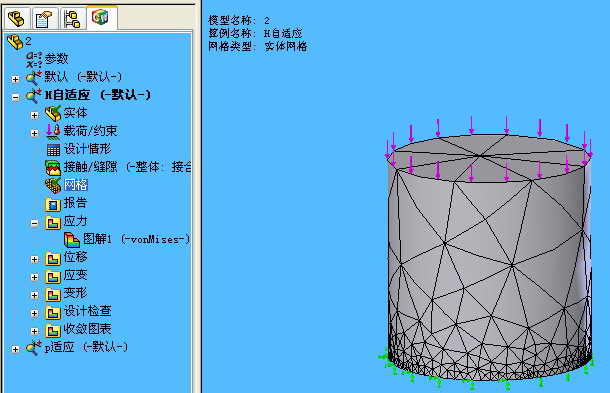

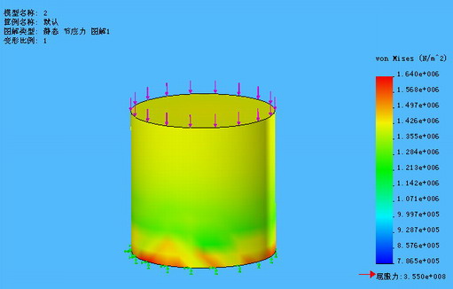

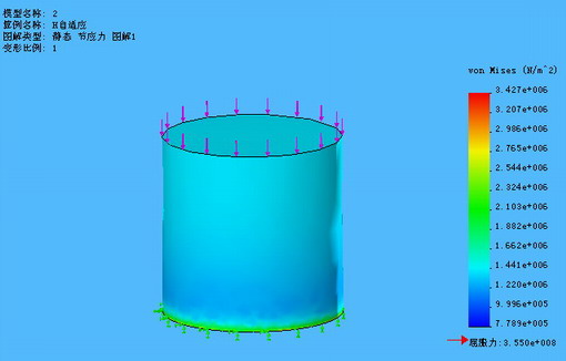

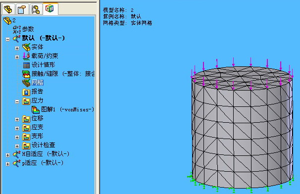

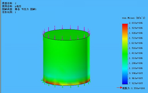

发表于 2009-5-24 12:48:13 | 显示全部楼层 来自: 中国上海
直径30mm高30mm圆柱,45钢,底面固定,顶面受1000N压力
! X+ J. ^' U6 }5 V5 |4 I比较无适应性、h适应、p适应计算结果的不同,如图
6 O1 ^' a1 y8 D- k0 o9 [3 Q1 A' P7 P" r
1. 无适应性,采用最粗糙的网格化分。网格及计算后的等效应力结果如下2图。4 H; J0 y( T* s% m. M
" `7 S+ e% J4 q% W: ]9 i2 U! [8 m7 R$ ~4 @: g4 N% C8 g1 }
: r0 b* l' a0 K* E: g# ~. R) S; s4 A
2. h适应,采用最粗糙的网格化分。计算后的网格及等效应力结果如下2图。5 b. K8 L  t/ l) `
7 i! A4 ]: ^/ ^/ r, O
6 m6 L& o$ }0 _+ K+ t# N- l Clip_5.jpg 2 M$ [. M% E7 W' [( M3 ?
6 L9 b" F; S) p% d2. p适应,采用最粗糙的网格化分。计算后的网格及等效应力结果如下2图。
7 q$ L- [$ n# h- q( N& m Clip_6.jpg 4 c6 }! u4 `, L7 u) E
7 I6 C# n: g" M0 P; j; C" O- D0 |) a3 n Clip_7.jpg
