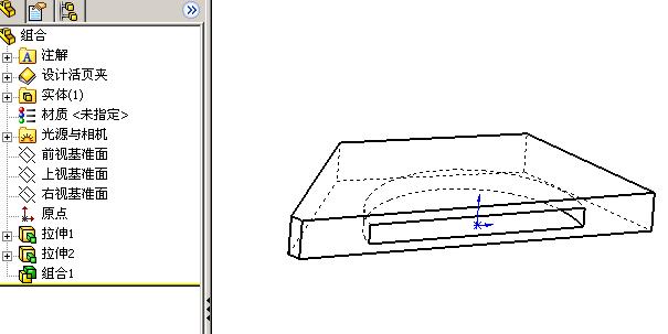

请教各位,我想做个产品包装的泡壳,但产品是个装配体,我试了好像不能抽壳,我知道单个零件可以,哪位有没什么好的办法做啊,谢谢
发表于 2009-3-10 16:11:58 | 显示全部楼层 来自: 中国江苏南京
把装配体另存成零件,组合后抽壳

 楼主| 发表于 2009-3-10 16:46:24 | 显示全部楼层 来自: 中国上海
2楼的,我试了,好像没用啊

发表于 2009-3-10 17:55:55 | 显示全部楼层 来自: 中国辽宁营口
发表于 2009-3-10 20:15:51 | 显示全部楼层 来自: 中国河北唐山
我想做个产品包装的泡壳,但产品是个装配体,我试了好像不能抽壳,我知道单个零件可以,哪位有没什么好的办法做啊,谢谢 [/quote]
- q3 o% S! O3 v$ t8 b6 T, f6 ~将装配体另存为单个零件,然后按零件产品包装泡壳的外形尺寸做包覆零件,而后,采用组合--删减即可。

推荐用9楼zhaowenzhu的办法,或者9楼扫街的办法; k3 t8 ]2 @6 P: n9 n, x

发表于 2009-3-11 13:29:08 | 显示全部楼层 来自: 中国江苏扬州
请问装配体如何保存成零件?
发表于 2009-3-11 13:36:59 | 显示全部楼层 来自: 中国河北唐山
‘另存为’ 零件文件即可。。。。
