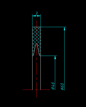

从一德国老机床上拆下一汽缸,有一密封圈如下图
2 `( G$ R0 ~. A3 H/ s7 L6 q0 k. X请问各位此密封圈的型号和规格或生产厂家。

看不太懂,国产的找汉升的,进口的找parker咨询一下就好了。
发表于 2009-3-10 20:20:39 | 显示全部楼层 来自: 中国浙江杭州
还没见过这种密封圈,轴用的吧
 楼主| 发表于 2009-3-11 09:07:00 | 显示全部楼层 来自: 中国福建厦门
看来不好找,只能考虑改用其它的了。

发表于 2009-4-12 19:51:45 | 显示全部楼层 来自: 中国江苏徐州
从图上看是用于端部(法兰)受内压的密封圈,静密封,这个密封圈国内没有做的,你只能改型了。似乎可以用3.55的O形圈替代,空间不够可以加挡圈解决
发表于 2009-4-13 07:11:08 | 显示全部楼层 来自: 中国浙江温州
动密封还是静密封啊>?哪个部位的.
