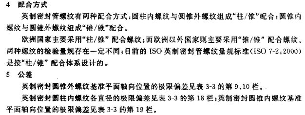

R1是:柱/锥配合# M7 Q$ u  e3 }) C/ ?8 L* \
R2是:锥/锥配合
plc + 2 应助
发表于 2009-3-11 09:31:52 | 显示全部楼层 来自: 中国山西太原
英制密封管螺纹的两种配合方式中的圆锥外螺纹R1和R2,对于基准距离的极限偏差是一样的,都是±T1/2,因此它们的精度也是一样的。4 `6 [; ^. V$ f9 l3 n" c. d- z3 z' g$ v

回复 8# CENBAOYI 的帖子
因为R1是柱/锥配合,R2是锥/锥配合,一看就知道用处。R1和R2的极限偏差表是同一个表,在表中只标出圆锥外螺纹,并没标出R1和R2。
plc + 3 应助
发表于 2009-3-11 22:19:19 | 显示全部楼层 来自: 中国山东淄博
我国把外锥螺纹分为R1和R2,原因与检测量规有关
plc + 3 应助
