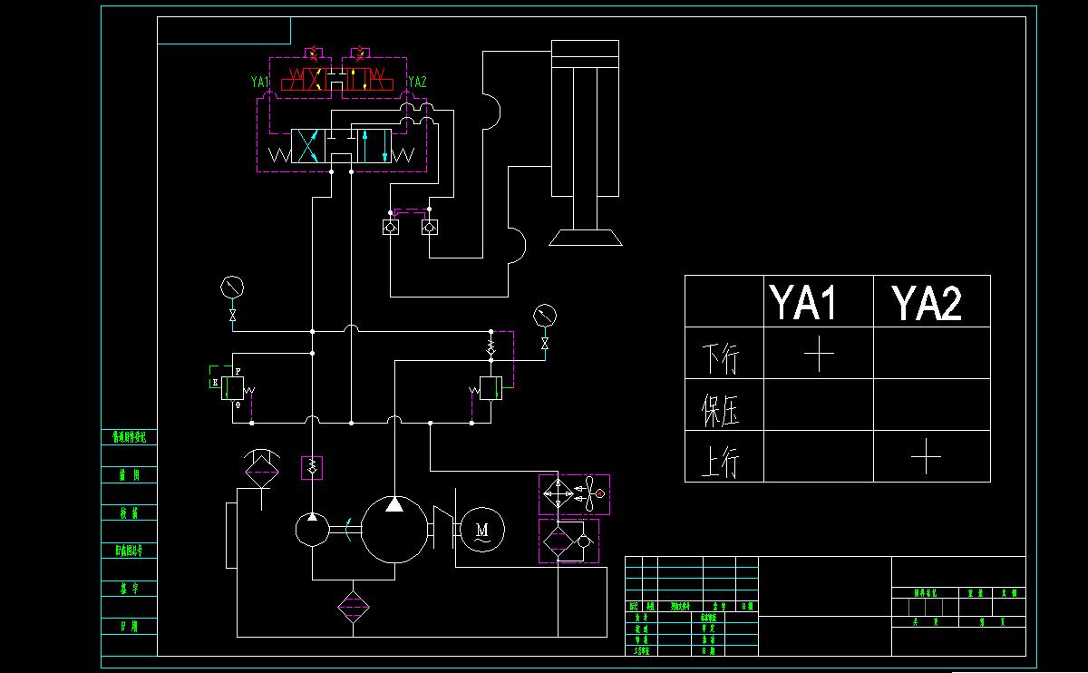

这是我们新做的液压站,为什么在电磁铁得电后液动阀却没有动作?检查过其他地方都没有问题,是不是设计上哪个地方出错了?请各位指正!!

1.是不是YA1或YA2上的节流阀没打开,你松开试试.. ^% E4 ^) d$ S4 Z. V+ ^" A* i5 X
2.系统油压是否正常?泵出油口油压多少?8 v; }; |6 L" w1 F- {0 Z) f
3.系统这样设计啊? 这么简单的油路为什么要用液控阀?理由是什么?
  h1 y' n. O3 Y9 `6 J4.系统工况是什么?油缸实现什么动作?
 楼主| 发表于 2009-3-10 19:00:48 | 显示全部楼层 来自: 中国云南昆明
谢谢斑竹!
) i/ L" c4 N3 g6 B/ W节流阀都是打开的,泵的油压也正常,油缸实现的动作就是下行,压实(烟叶)后保压30s左右,然后上行到位。用液控单向阀是为了保压时系统卸荷。请大家再看看是不是还有其他地方被忽略了!另外,工作压力12Mpa,所需流量96L/min。

楼主使用的是M型液动阀(主阀),需要加预压阀才能可靠换向。
发表于 2009-3-10 19:22:06 | 显示全部楼层 来自: 中国河南南阳
另:先导阀换向阀应该是Y型或P型,而不是M型。
 楼主| 发表于 2009-3-10 19:28:05 | 显示全部楼层 来自: 中国云南昆明
谢谢!比较赞同您的说法!我想这应该是问题的根源,我明天一定实验一下。

这是一个典型的设计错误,油缸没有动作的原因是主换向阀芯没有打开,没有打开的原因是先导电磁换向阀的先导油压力不够,这里楼主应用的是 M型中位,在中位时,系统压力为零,解决的办法可以是增加一个至少大于5巴的背压在回油路上,请看一下液压的有关教材有更好的办法。

我觉得先导阀和主控阀都应该换成Y型的,在主油路上有液压锁,如果是M型,那液压锁的锁闭作用将得不到充分发挥。还有油路中有两个溢流阀,楼主你的这种接法有可能产生溢流阀的共振。

也可以主阀换成H型,但是P口要有那个小单向阀,或者改成外供内排。

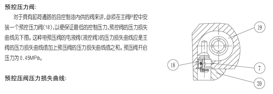

还有一个四楼所说的预压阀指的什么阀啊?本人经验比较少没听预压阀

预压阀是装在P口上的一个带弹簧的单向阀,他能使泵的出口保持一定的压力用以控制液控换向阀阀芯的动作

谢谢各位的参与,整个工作过程是这样的:整个行程1000mm,下行时其中约600mm是空行程,有约400mm是压实(烟叶)的行程,压的过程中烟叶的反弹力不断加大(类似压弹簧),所需流量也不断减小,压力不断增大,随压力增大,大泵泄流,由小泵供油,当压制到1000mm行程时,行程开关发出信号,YA1失电保压30s,保压30s后YA2得电活塞返回,返回到上位行程开关发出信号,YV2失电,由液压锁使活塞停留在上位,等待下一次压制。4 e& |4 X& ?5 d- ?
   各位所说的主换向阀采用Y型机能,这样可能在保压和锁止时,泵无法卸荷;

在有液压锁的回路上,如果换向阀为M中位机能,则在换向阀回中位的时候,两出口的压力不能很快得到卸压,此压力作用于液压锁,故液压锁的锁闭作用将得不到充分发挥。一般都要求在换向后要求液压锁能快速卸压,故一般用H或M型中位。两溢流阀如过共用一回油管路,如果两溢流阀的振动频率一直将发生共振相象,故一般不将两溢流阀共用一回油管路。还有你说的想不加阀就让油缸自行上行,我觉得不大可能,要实现你的自行而且不动换向阀,那必须将油缸两腔连通,不另外增加阀不大可能实现。

我说的小单向阀是指这个东西,名字说的有点随意了。呵呵
