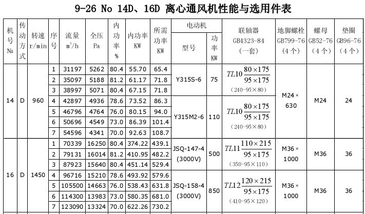

通风机性能曲线中的不同工况点数据与风机样本中的数据不符?- f5 o& b% {% k3 E( ^2 O* C- b9 @
通风机性能曲线中的不同工况点数据是同一转速下风压随风量的变化曲线,则购买风机时给出的风量和风压数据是怎么得出来的?是在哪种工况下的风量风压?

离心通风机性能曲线一般是指在标准状态下输送空气的性能曲线。当使用状态为非标状态时,则必须把非标准状态下的性能换算成标准状态下的性能。然后根据换算性能再查说明书上的特性曲线就一致了。
" u7 y. C0 I# U5 x! b# E2 r在转速改变,介质改变,或介质温度发生变化会引起介质重度变化,风机的性能也跟着发生变化。所以在工况下的风机特性与说明书上的数据不符。

性能曲线是同一转速的风压随风量变化曲线,而风机样本只是一个固定的值,这是怎么回事?
1 G; |4 `. N0 r, Q8 H$ f( Z' T风机样本上就是一个值
- @+ K4 K8 T; Q5 r5 Q* O' i一个风压对应一个风量$ i4 ]3 f/ {* c+ B
而风机性能曲线是一系列值

各个用户使用风机的工况不同,如果都用工况下的参数绘制特性曲线的话,绘的再多也包含不完全。而折合成标准状态下参数的特性曲线就是唯一的,各用户将其工况下的参数折合成标准状态下的参数,再去与标准状态下的特性曲线对照就可得出所要的结果。如在H-Q曲线上,当流量变化时就可得出一系列风压的变化值。在这个特性曲线图上,就是一个风压对应一个风量,是唯一的。

' j4 u2 }& p- {5 e9 n. t  |: R而风机性能曲线是一系列值,一个风压对应一个风量,包括很多个值,才连成的一条曲线: a( D' l6 S5 F/ ?) f
但是风机产品的样本上就是其中的一个值
9 M5 T0 S& g8 w( ~这是怎么回事?

风机样本应该列出一系列对应值,应跟特性曲线一致。我这里有几个样本就是列出7-8组对应值。有些厂家为省事只列出在曲线最佳工作点的一组对应值。& i$ m5 O8 R0 T, w, N4 T9 u* g- l4 E
