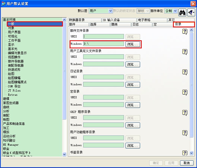

文件 --- - --实用工具-------用户默认设置 就OK了!

用用户默认设置或者是利用图标右键属性,起始位置进行修改。

发表于 2011-4-26 15:06:56 | 显示全部楼层 来自: 中国香港
NX6.0在用户默认的一般里面找不到目录修改
