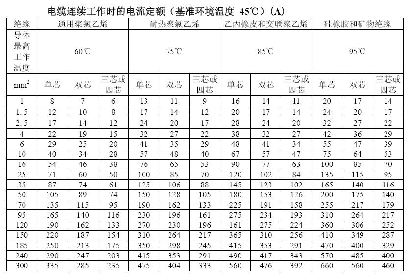

最近在做电动车,可能是线径选择不当,急加速或高速行驶几分钟后,从蓄电池向电机供电的动力线就开始发软发烫,不得不停下来。
9 Q5 M$ W1 o) p; L2 h( _       经测试,峰值电流可达290A ,请问各位,一平方能承受多大电流比较安全呢。250A用50平方的线束可以吗?

发表于 2009-3-12 13:53:45 | 显示全部楼层 来自: 中国甘肃兰州
电流与线径绝缘导线(铝芯/铜芯)载流量的估算方法
5 `% |  S) M' b# C
  S% H% E$ {  \, _) t以下是绝缘导线(铝芯/铜芯)载流量的估算方法," F% s) O( J3 t8 T0 t" e
铝芯绝缘导线载流量与截面的倍数关系
" @! W% N2 W- b# I导线截面(平方毫米)  1  1.5  2.5   4 6 10   16    25 35 50 70 95 120
5 ?9 z0 {$ t+ g! R载流量(A 安培)            9 14   23   32  48   60   90  100  123  150  210 238   300) v$ c7 C7 O( {& J$ h
载流是截面倍数       9  8  7      6    5     4     3.5    3    2.5
) _  I7 @5 g  x( o- k" l5 L5 r0 x5 ~- \: H  X/ d% P) L
估算口诀:二点五下乘以九,往上减一顺号走。三十五乘三点五,双双成组减点五。(看不懂没关系,多数情况只要查上表就行了)。条件有变加折算,高温九折铜升级。穿管根数二三四,八七六折满载流。 说明:(1)本节口诀对各种绝缘线(橡皮和塑料绝缘线)的载流量(安全电流)不是直接指出,而是“截面乘上一定的倍数”来表示,通过心算而得。由表5 3可以看出:倍数随截面的增大而减小。“二点五下乘以九,往上减一顺号走”说的是2.5mm’及以下的各种截面铝芯绝缘线,其载流量约为截面数的9倍。如2.5mm’导线,载流量为2.5×9=22.5(A)。从4mm’及以上导线的载流量和截面数的倍数关系是顺着线号往上排,倍数逐次减l' t5 r1 g7 A" \( y* ?6 ?- P; X
即4×8、6×7、10×6、16×5、25×4。“三十五乘三点五,双双成组减点五”,说的是35mm”的导线载流量为截面数的3.5倍,即35×3.5=122.5(A)。从50mm’及以上的导线,其载流量与截面数之间的倍数关系变为两个两个线号成一组,倍数依次减0.5。即50、70mm’导线的载流量为截面数的3倍;95、120mm”导线载流量是其截面积数的2.5倍,依次类推。“条件有变加折算,高温九折铜升级”。上述口诀是铝芯绝缘线、明敷在环境温度25℃的条件下而定的。若铝芯绝缘线明敷在环境温度长期高于25℃的地区,导线载流量可按上述口诀计算方法算出,然后再打九折即可;. T1 Q) D; P  }7 {
铜芯绝缘线,它的载流量要比同规格铝线略大一些,可按上述口诀方法算出比铝线加大一个线号的载流量。如16mm’铜线的载流量,可按25mm2铝线计算1 A, L6 Y/ G( u: Z( D
& O. R! J. \; ~2 ]- t  s[ 本帖最后由 小雪 于 2009-3-12 13:56 编辑 ]
 楼主| 发表于 2009-3-12 18:17:40 | 显示全部楼层 来自: 中国河北邢台
正常电流在在160A左右,要按小雪版主的计算方法,最少得用70平方的线啊,线束直径就得9mm还不算绝缘层

发表于 2009-3-12 19:34:00 | 显示全部楼层 来自: 中国山东临沂
如果是铜芯导线的话,一般可以按照1平方5安电流来计算。

表格能给个图片吗,刚开始接触电类,没看太明白

发表于 2009-3-13 15:08:39 | 显示全部楼层 来自: 中国广东深圳
我最近在算变压器的线。能用上吗?
# D5 \8 J3 y% ]7 {! e& L: {长时间使用的话,按电流密度2A/mm2,中时间按4A/mm2,短时间按6A/mm2
. _9 u+ [6 \) I2 _+ w* l) P如此算来,290A电流,是长时间使用。怎样也要算到150平方的线才能满足使用要求。
发表于 2009-3-14 10:48:54 | 显示全部楼层 来自: 中国浙江温州
一般我们在搞这个的时候是按每平方4A的方式计算,在特殊情况时可比这个大或者小

发表于 2009-3-15 07:38:21 | 显示全部楼层 来自: 中国湖北武汉
查表可得,根据负载的连续额定电流(不是峰值电流)选电缆截面。可在设备的铭牌上找到,电动机的额定电流,取电缆载流量大于电动机额定电流的电缆截面。220V负荷查双芯,380V电动机一般查三芯

发表于 2009-3-16 11:07:26 | 显示全部楼层 来自: 中国广东汕头
一个口决可以用来做一般的计算:
( z: z) y- x' d; T    用电流推
; R6 U' S- D$ V$ Z    十下乘6,百上乘2,十百之间2至3,2 i! Q& ~) g0 Q
说明:已知电流,截面在十平方一下按每平方通过6A电流,截面在一百平方毫米以上每平方仅能按过2A电流计算
1 U  ]. q( Z' S, L2 g1 `7 }; P4 B; G# _1 x. L
同17楼,150平方的线才能满足使用要求# _  T& M6 _0 A8 |4 s1 U$ S
但算电缆电阻' x: A' i+ s" ?- c/ [3 D
电阻公式为R=P*l/s(p为导电率由物质本身决定,L为长度,S为面积。)电阻较大时还要加大线径,电阻比较小时可以减小线径
