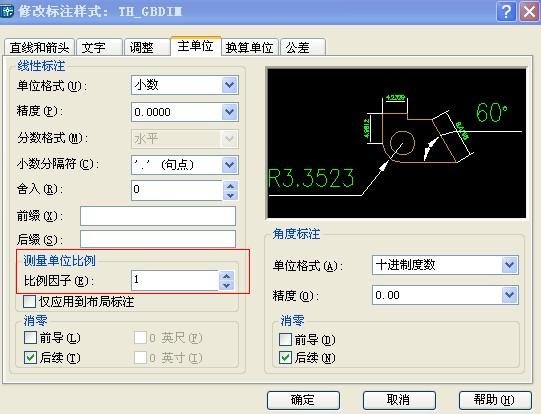

在画2D图时,如何设定比例?我今天遇到这个问题,比如输入的尺寸是1,画出来的是2,不知道在哪可以设置1:1的操作?

点击格式——标注样式——修改——主单位,然后将“比例因子”后面的数字改为“1”就可以了

2D绘图时的比例设置:点格式(菜单)→标注样式,选中需要使用或修改的标注样式点右边修改→主单位(标签)→修改比例因子到你要求的比例值,比如楼主所说,要输入尺寸为1,而标注出来是2(不是测量,测量值还是1,这个没法改的),就把比例因子改为2,要标注出来是0.5,就把比例因子改为0.5。

" |, T  N* e3 `" {: a. O+ d) G我按你们说的去调整,在新创建的图,怎么设定,图就跟着变。可是,在旧图里,对尺寸标注样式进行修改,不起作用。不知道问题出在什么地方,比如,测量单位的比例因子,原来是2,改为1。退出后,标注不变,重新再标,也不变。, `" K& w  q' P" U8 S: H% y
我用是MDT6。0,画3D,都没有这个问题,这个问题就出现在画2D时。
发表于 2009-3-12 08:32:16 | 显示全部楼层 来自: 中国上海
对于旧图,需要修改图上已有尺寸标注所使用的样式(不一定就是当前标注样式),然后检查没有更新的尺寸标注,没有更新的,再手工在尺寸标注属性里检查、修改主单位的比例因子(麻烦一点而已)。

对旧图,改尺寸线的颜色,字体大小,都起作用,就是比例设定不起作用。在特性表里可以一个一个的改,但再重新标注,还是原来的。
发表于 2009-3-13 08:29:06 | 显示全部楼层 来自: 中国福建福州
点标注→标注样式→替代→主单位→比例因子。
, W  s( u' s7 M; Z* }1 S) o若新建图纸也是这样,同上方法更改模板。
