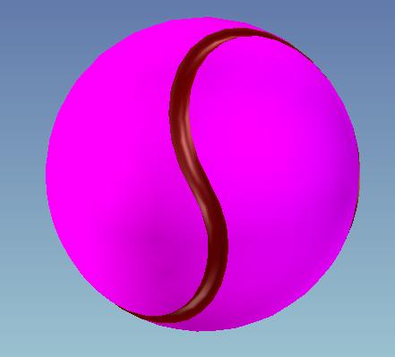

本人是初学者,初次制作视频,肯定有缺点请高手多多指正。

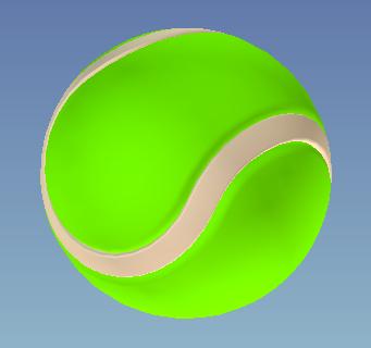

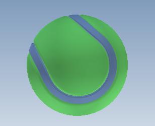

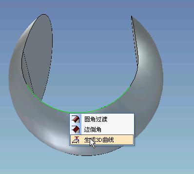

 楼主| 发表于 2009-3-11 09:43:38 | 显示全部楼层 来自: 中国浙江宁波
补个图片看看效果
发表于 2009-3-11 09:46:50 | 显示全部楼层 来自: 中国浙江金华
不知道在除料时r7.5和等距5.1和倒角6的数据是怎样得到的。

 楼主| 发表于 2009-3-11 10:19:11 | 显示全部楼层 来自: 中国浙江宁波
除料时r7.5和等距5.1和倒角6的数据是试根据样品大概形状试出来的。反正是学着玩的。
发表于 2009-3-11 10:29:54 | 显示全部楼层 来自: 中国上海
3D效果很好,就是颜色不对。

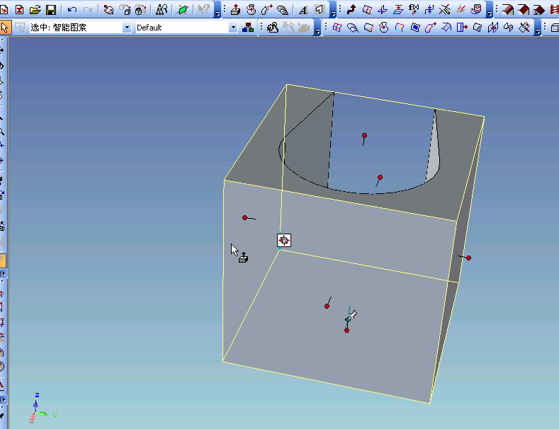

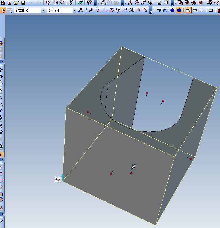

发表于 2009-3-14 10:58:28 | 显示全部楼层 来自: 中国辽宁大连
请教楼主个问题啊,在完成造型后看到楼主一阵狂点电的是什么啊,没看明白,我做不出来,请楼主指点,
+ R) t  a. Z& S' G: A% S. c附两张图,一张楼主的一张我的
 楼主| 发表于 2009-3-14 11:08:57 | 显示全部楼层 来自: 中国浙江宁波
就是在删除这个正方体,删除后就出现下图
发表于 2009-3-14 20:28:33 | 显示全部楼层 来自: 中国辽宁大连
楼主仔细看,你的是:选中智能图素9 u8 ?8 e- b/ Q5 K! I
            我的是:智能图素& X  c3 h) Z3 @3 e
我不知道哪里做错了?
$ |- ~% {" i0 t- I7 ?# ^怎么删除
发表于 2009-3-14 20:51:48 | 显示全部楼层 来自: 中国辽宁大连
直接删除就可以了,谢谢。问个问题这样做不会对剩下的尺寸有影响么
发表于 2009-3-14 21:08:13 | 显示全部楼层 来自: 中国辽宁大连
原帖由 jin7181 于 2009-3-14 11:08 发表 http://www.3dportal.cn/discuz/images/common/back.gif, R1 Z. |6 @; p; y* W* z+ K, I# s
就是在删除这个正方体,删除后就出现下图
, |- G) D. j7 M9 r/ e7 A8 o  r$ x! @  t! j

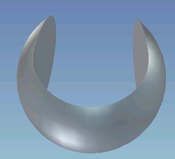

得到楼主这个图形后,我也选择了她的各边,只是不知道如何生成楼主画的曲线,请指交
 楼主| 发表于 2009-3-15 08:03:11 | 显示全部楼层 来自: 中国浙江宁波
按视频方法(见图)分段生成3d曲线然后拟合就行了。

发表于 2009-3-15 17:41:41 | 显示全部楼层 来自: 中国辽宁大连
原帖由 jin7181 于 2009-3-15 08:03 发表 http://www.3dportal.cn/discuz/images/common/back.gif) X4 w5 q6 o& A4 y% j9 j) u
/ {. ~6 \. w- ?* A4 _" |6 F0 W' j; |: T( J4 S
) R2 I  M* G' w' X对阿,我全部选了啊,拟合怎么整啊,我是个菜鸟很多不懂,麻烦了
发表于 2009-3-15 18:04:56 | 显示全部楼层 来自: 中国辽宁大连
在修改里面有个 拟和曲线,可是总是显示拟合失败啊
发表于 2009-3-15 21:13:31 | 显示全部楼层 来自: 中国浙江金华
你可以试试两段两段的拟合
 楼主| 发表于 2009-3-18 14:24:09 | 显示全部楼层 来自: 中国浙江宁波
我用的是2008r3版本,没有这个问题。
