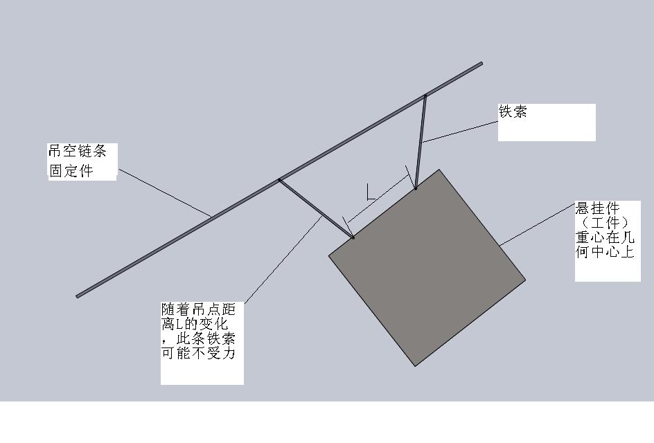

附件为简化后的原文件,附图为示意图,求重物静止时的位置状态。
/ [& v5 u- u) M/ M3 f- T9 H" ^0 I实际应用为:吊空输送链中上斜坡时,两个工件相距多远时不会相碰。

发表于 2009-3-11 11:18:19 | 显示全部楼层 来自: 中国上海
根据倾斜角度不同分段模拟。如果仅是解决工件间距的问题,个人觉得直接画个平面图解决好了,比用Cosmosmotion来得简单。

" O4 f4 u0 J) T后来我请教了solidworks 培训机构的人,终天做出来了,其实只要开了MOTION插件就可以了(我之前没有开)。

不过关于铁索,Motion是不能自动判断哪根受力哪根不受力,它都假定零件是刚性。如果你爬坡角度很大的话,仔细检查一下受力结果,如果某根铁索在承受压力,肯定就不对了。
