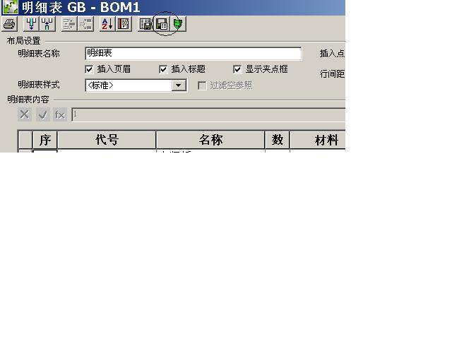

/ g+ P" m' f2 T- }我用mdt2008可以直接就把明晰表输出,圆圈部分就是图表,可以选择- R# G& F0 U! f  |- n* n

 楼主| 发表于 2009-3-11 10:44:06 | 显示全部楼层 来自: 中国湖北十堰
谢谢rongjian朋友,您的软件我试过了!可以达到转换的目的。
. E- [2 ^0 _/ b2 |5 Z6 b! Cmdt2008朋友的软件怎样下载啊?" o3 f; t7 H2 l
我想,如果有LISP 或VBA的程序就好了,就有可能把它开发的更完美一些。
