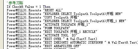

"程序人生"请问在VB里做选刀什么代码 可以指教下把!

这样的只能用D3的刀想搞个随选怎么搞   高手我知道不一定会

! M/ z* k1 o! y5 Y8 e* a; w3 `比如PowerMILL31.Execute "EDIT TOOLPATH SAFEAREA SIZE  " & Val(Text15.Text)我可以用" & Val(Text15.Text)来输入安全高度   那选刀是什么代码了
发表于 2009-4-2 20:40:41 | 显示全部楼层 来自: 中国浙江杭州
选刀?应该是选择刀具路径吧!?
* i3 e7 D$ ?: W; |+ }' ~' }( R$ c需要先遍立出当前有哪些刀路,然后在确定是哪一个刀路?
; ^  b& e4 X' @8 J8 }$ G% RPRINT ENTITY TOOLPATHS
; w% }8 T* e, ^1 F3 D! m用这个命令可以遍立出当前所有的刀,得到所有刀具的名字,* m, P3 |& x6 ]$ i: {
12 Toolpath  f$ u" R6 z4 g+ |( T
  '1063mp1'4 S' u5 \6 S1 X5 B# _- X
  '1063mp1_2'
: a4 d5 h* B+ \$ Z  '1063mp1_1'- ^, d- C* u5 a6 Q/ _: g* T* {
  '1063mp2'
3 O, R2 o* z" Q! r7 m  '1063mp3'
: j' m7 k% N) G5 ]  '1063mp4'
& P0 k' R) s3 Y# F/ i0 b" P  '1063mp5'
# r- Q* P7 h! i- `3 S  '1063mp6'; l" E6 u2 I9 C8 Z; E+ o/ K( K+ Z( c; a
  '1063mp7'
3 m0 [0 |/ j% U) Z2 x4 s& v  '1063mp8'* a! Z* s! l! i4 X1 }3 A/ E) C1 S  C
  '1063mp9'! r. U6 W) t2 H) `5 l
* '1'9 }% i9 F4 \) D' ]7 V' [
显示的结果如上,同过VB编程去掉'号和*号3 i" I# j' [* f2 m5 P
, V( x& _) Z* \. q0 N" G
然后你确定要选哪一把到那就用ACTIVATE Toolpath "1063mp1"  这个命令就可以激活你所选择的刀了(1063mp1是被选择的刀具名)

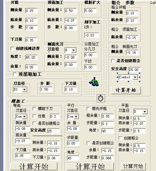

 楼主| 发表于 2009-4-5 13:40:05 | 显示全部楼层 来自: 中国广东东莞
我大概知道你的意思  $ t* W. s" }5 d# p
不过我是想在外挂里先选好参考刀的 然后去计算 选刀是通过ComboBOX标签来选择
1 D3 W3 D* v6 t& H2 U不知道思路对了没!还请高手指点

发表于 2009-4-5 14:19:31 | 显示全部楼层 来自: 中国浙江杭州
我上面说的是对已有的刀路进行编辑,看你贴出的图的意思,是好象要新增刀具然后写出宏来运算对吧; _7 ^+ }: I9 _/ ~/ A3 y9 a' T( Z
如果是这样的话,那就不是我上面那样了,你得参考手动模式,新增刀具然后一步步来做,反正手动怎么做,自动也怎么做,自动只是把手动的步骤一个个串联起来,在加上一些判断及循环就实现了自动计算的功能
