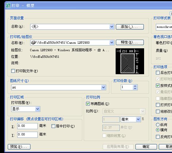

我想在cad2006中打印非标准长图,比如841×2000mm的大图,怎么设置打印机可以实现?每次打印两张太麻烦,我不知道怎么自定义图纸尺寸可以实现,希望大家帮帮我,详细点最好,谢谢大家。9 Y! Z. K1 T: m2 \5 q' O/ `7 n4 K

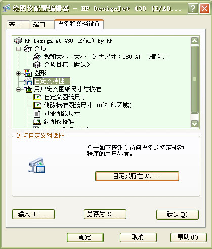

1.在打印对话框选择打印机后,点击”特性“;
% R' l0 _3 ?) v/ y! C 打1.jpg
. r& R0 H: [* g) h3 R/ r5 \$ L2.在绘图仪配置编辑器里点击”自定义特性“  S8 z" e" d% s  M7 h. V6 a
打2.jpg 7 O  w2 v( I9 m

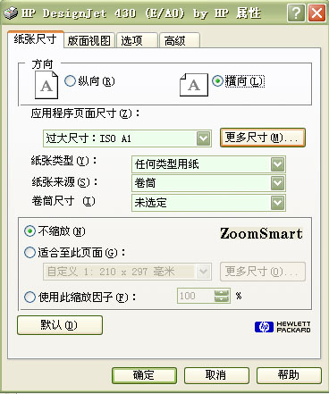

3.在打印机属性对话框里点击”更多尺寸“+ C$ t# B0 ^7 x4 `( G6 K! t* U
打3.jpg 2 A* R# ?* h9 |+ a7 s4 q3 D

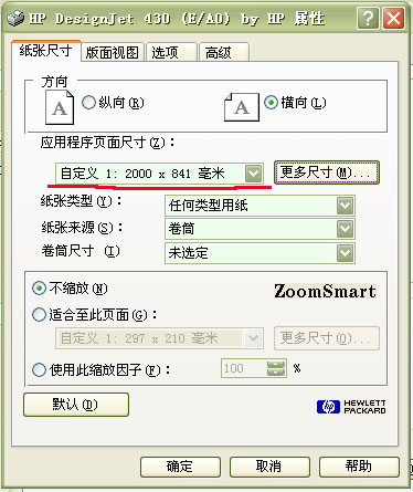

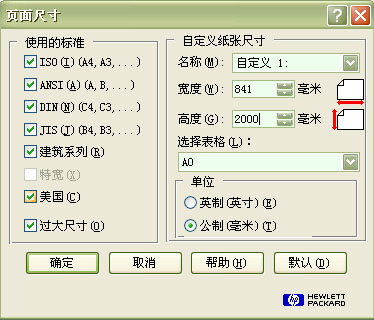

4.对纸张尺寸进行自定义
+ x7 ^, m# N) }6 x8 R* L5.选择自定义尺寸进行打印。* b% q6 b! f3 D- w; O+ Z6 F
