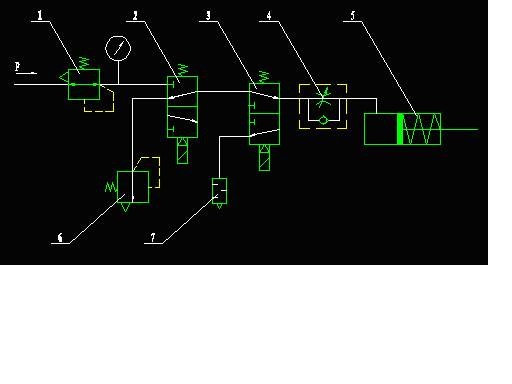

因本人对气动控制方面不太熟悉,特向给位前辈请教,小生这厢有礼了!
0 ^; A5 F$ t* ^% X1 |! w3 [回路基本动作:高压进给驱动单作用气缸——低气压进给驱动气缸——回路压力卸载气缸复位
1 C4 T& `: W( w+ E附设计草图共同探讨,诸位指点一二,不甚感激。0 S2 c- [4 U4 s, L7 n
  Q0 U3 V- M0 d  n3 n# H图片1:5 X( D  i. ]% C2 c
1—减压阀
5 P5 G) n9 m: _2 v) W& X: T2---
两位三通常闭电磁阀2 T' s2 V+ Q% f* J1 z* ^/ v% z
3---
两位三通常开电磁阀
" e+ ^* E- `+ x# ^# ^& p4---
单向节流阀6 ]. G  l: ?9 \* x. H' s5 f% J; i
5---气缸
. h9 w+ ?2 q& c3 s# Z6---
溢流阀1 J3 e4 ?# V$ c$ W
7---
消声器( ]4 @4 u6 Q! r& q6 B
工作原理:
0 X: a9 ]  _: }- Z- [两位三通常闭电磁阀2电源接通,高压气体经过两位三通常开电磁阀3、单向节流阀4驱动气缸5
# R. v- ?1 n) b' J% {; I, i两位三通常闭电磁阀2电源关闭,气缸内的高压气体经过溢流阀6后,转成设定的低压气体。
& Y: y# J& X2 Q$ C+ g" q' l% W(溢流阀整压是否可行可靠?气路中的气压是否可以保持一段时间内平稳?)
; ?) g/ ^! y7 f# {+ n两位三通常闭电磁阀3电源接通,气缸内的残余压力卸载,气缸复位。

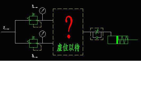

图片2:7 r% p5 b) u% \, B8 O
若直接在外部将气源气路调整为高压和低压单独两路气路,通过三位三通电磁阀进行换向,两位三通电磁阀最后进行回路压力卸载使气缸复位。可高压切换低压时,回路中的高压如何卸载而不影响低压的进给。
- w1 d6 a3 Y# L4 I3 Q1 o* V
7 J  I2 B+ T# G* g- v1 N! p减压阀如果调整出口压力为0.5MPa,若出口方向反压给减压阀1MPa气压,减压阀是否可以排气,而使气路保持0.5MPa

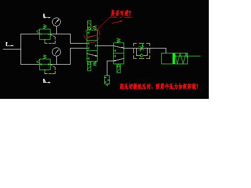

$ i  b# C& |- ?图片3: U' f5 C& ?( S6 y) \3 p- @7 ~
            虚位以待!!!; z3 `2 |# V! M% x& W& A; W

发表于 2009-3-11 13:51:25 | 显示全部楼层 来自: 中国河北唐山
楼主可以采用二位三通控制压力切换,二位二通控制排气的方式。
 楼主| 发表于 2009-3-11 15:17:20 | 显示全部楼层 来自: 中国浙江宁波
可气缸在一个工作周期中必须有持续压力驱动
5 C) ~. {- e" B: V  {若单纯的高压进气结束,然后排气再低压进气,则就不需要这么麻烦了
  u7 r* I' I& d3 U关键在于,高压进气结束后,高压如何卸载的同时低压气进入回路# T# Q2 ~7 }. H% D* ^- ^
实现气缸的持续驱动!

发表于 2009-3-12 16:53:44 | 显示全部楼层 来自: 中国湖北武汉
主换向阀延时切换。
