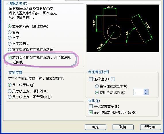

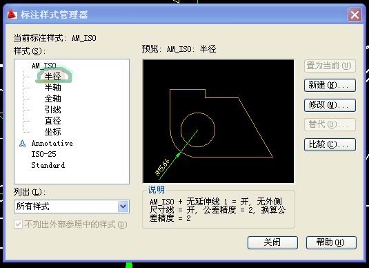

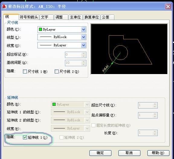

发表于 2009-3-11 12:48:40 | 显示全部楼层 |阅读模式 来自: 中国浙江台州
用了好久的2008,这个问题一直解决不了,只能炸掉,今天终于将其解决了。与大家分享一下。- y& F' q; ^/ \5 Z( ^) K$ V

我用的ACAD2008中没有AM_ISO标注样式,所以无法去掉园弧标注的延长线,请大家帮着想想有没有其他的办法。谢谢

* Z: U6 x2 K# P% f我的怎么没有第二张图里面的延伸线选项啊
