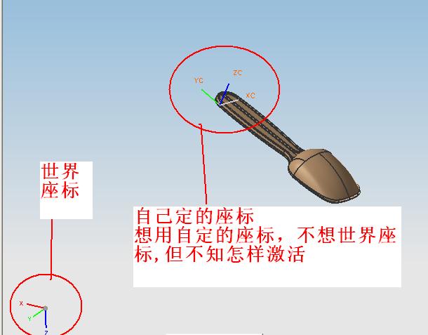

本本想用自定的座标但用不了

发表于 2009-3-11 14:01:21 | 显示全部楼层 来自: 中国山西临汾
你已经建立了工作坐标系,接着下一步操作不就可以了吗。
 楼主| 发表于 2009-3-11 14:05:42 | 显示全部楼层 来自: 中国广东中山
指点下该怎么做
发表于 2009-3-12 13:22:56 | 显示全部楼层 来自: 中国北京
不太明白你说的意思,你说的世界坐标叫‘绝对坐标’,自己的坐标叫‘工作坐标’!绝对坐标是不能改变的(你想让世界颠倒是不可能的)!6.0左下角新加的那个坐标就是让你时刻知道自己的绝对坐标方向,和辅助试图旋转的作用,是不能修改的!工作坐标就是随着我们的工作要求随意改变的,以方便工作!至于使用,你可以使用工作坐标也可以使用绝对坐标来确定位置,比如我们在点构造器的时候就有绝对坐标和相对坐标两种操作!
- P! F8 o. V% G. V3 s) i) _2 ]看你的意思像是让世界坐标的方向和工作坐标一致,好让你的勺子翻个身,我看你只能变换你的模型了,因为世界是不能颠倒的吧?
