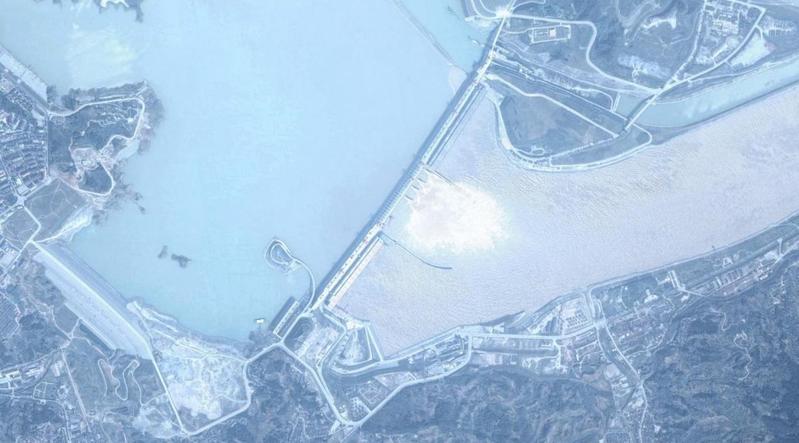

三峡水电是否会加剧汶川地震

虽然我的知识我知道不能将此问题说的很清楚,但我还是认为没有影响,因为地震所需要的能量是在是太大了,三峡相对大自然而言它仍然是一个很小的工程。大自然的力量足以能长出来一座大山,所以蕴藏在地下的能量在释放时方会有地震,三峡的规模与大自然创造的大山而言真是微不足道,大家以为呢?

三峡水电怎么会和汶川地震扯上关系?
+ H' P" p) d4 s. X
+ d4 E2 V$ ^  V8 S* Z2 B先来看看地震的定义吧:' u, A! N+ e4 J, r
- ]+ u: P# d! t: b3 U. h
  地震是地球内部介质局部发生急剧的破裂,产生的震波,从而在一定范围内引起地面振动的现象。地震(earthquake)就是地球表层的快速振动,在古代又称为地动。它就象刮风、下雨、闪电、一样,是地球上经常发生的一种自然现象。& Z6 d5 m( C! J" K" v8 b, w
( i$ x/ _% L9 C7 q     三峡是由瞿塘峡,巫峡和西陵峡组成。水电站大坝高程185米,蓄水高程175米,水库长600余公里,安装32台单机容量为70万千瓦的水电机组,建成后将成为全世界最大的水力发电站。
发表于 2009-3-16 10:03:54 | 显示全部楼层 来自: 中国山东泰安
   通过上楼提到的地震定义可以看出,理论上三峡水电不会对地震造成影响!% I2 D+ M' V6 l  N' r6 j+ c
+ o5 r* z( T5 A( \# W
5 G5 r% I; ]6 f1 d$ g+ K1 X    其实在当时论证坝址时,就关注过这个话题,其中非常重要的一个考虑因素就是地质条件:
: G+ m$ B! V/ h! w& l
" M9 t' F7 F! E; E7 L" E    三峡附近的岩体比较完整,断裂少,历史上也极少发生有感地震,因此不大可能发生破坏剧烈的强震。  I+ G7 ]2 I- K' E9 Q5 K
) A: O7 H9 P' v3 }% C     三峡的上游地区,地质条件主要是碳酸盐岩,发生地震的可能性较大。印度大陆板块向北漂移并和欧亚大陆板块碰撞挤压,形成了世界屋脊喜马拉雅山和巨大的青藏高原。青藏高原周界及其高原内部数条大断裂历来是地震的频发区。
" c" T& g4 ^; Q* m" _0 m& c: Z8 I8 ^
     地震是一种不易人的意志为转移的自然现象,它既是对人类生存现状的一种破坏,同时也是造就我们赖以生存的地球的存在和发育的巨大能量。如果地球上从来就没有地震,根本就不会有我们今天在色彩斑斓的世界。

前几天看到新闻说巫峡上面某些地方山体塌方,是因为水位上升,浸泡山体的缘故。这种塌方据说还要持续若干年。这种小范围的地质影响肯定是有的了。要说引起地震,地震的产生根本原因到现在还没人知道,也就是瞎猜吧

《科学》再次刊登关于水库是否引起汶川地震报道
5 b/ O1 `. b3 G5 Y1 p' Z 6 e: q8 L% @% O
0 r! L9 {. ^7 Y( z1 h9 w4 r) O5 D
7 l. a" a% ^% L) a& O3 x/ D
2009年1月份,《科学》曾经刊登一篇名为《人类触发了四川大地震吗?》的新闻报道,引起多方关注。5月8日出版的《科学》杂志再次刊登相关报道,由《科学》驻中国记者Richard Stone对四川省地质矿产勘查开发局区域调查队总工程师范晓进行了专访。以下为采访内容:( Y4 r4 U! Y4 ~: E
5 M* y: x, X* X- C* K
《科学》:还有什么进一步的证据支持紫坪铺—汶川地震间的联系?1 s0 ^$ q4 J1 j" t, O+ f
( F+ U4 m+ {2 L0 ^5 I范晓:根据国务院的要求,水坝若高度超过100米,蓄水能力超过5000万立方米,就必须设立特殊的监测系统来侦测微小震动。紫坪铺拥有这样的系统。水库诱发的地震应该要比自然地震拥有更多的前震。去年秋天,一篇发表在《地震地质》(Geology and Seismology)上的文章报告说,在汶川地震前,紫坪铺水库周围出现许多小的前震。这种活动性与水库水位的变化相关联。
: \- [8 K/ Y/ {2 i& X- U " ^6 k+ g2 w4 ^
《科学》:你是指2008年2月份都江堰附近的地震群?
% E. {8 q8 p+ Q6 d* m
" y& F1 h; Z. ~范晓:是的,那是相当惊人的。出现了大约200次小的地震,包括在2月14号晚上出现的5次大于3级的地震。都江堰许多人都跑出了房子。接着在2月末和3月初在都江堰和彭州之间又出现了另一次地震群。所有这些地震发生时,紫坪铺水库的水位都很低。! @' O; `$ k7 H' ?9 \
0 s- P' h6 z: z- p四川地震局拥有一些数据,能够让我们更仔细地进行分析。去年10月,地震局领导曾许诺公开这些数据,我希望很快能看到。. O3 R2 z% p1 c$ c/ C* T
7 s) @, N3 L( C' N) j6 t) R
《科学》:中国西部地震区有许多计划建设或正在建设的水坝,其中是否有你特别担忧的?1 I( Z1 ]$ i3 {
7 g4 {  g7 U9 l6 s% y: x: O5 w
范晓:雅砻江锦屏水电站。施工完成后,它将成为世界上最高的水坝之一(305米),它的蓄水能力也将是紫坪铺的4倍。它位于地震多发区(四川西南)。去年,四川地震局发现该水坝的开发者尚未建立要求的监测系统。6 Q: h  T( R7 @: f6 k0 R* L
" U* R- c/ j. s" ^( O6 P- {  K
《科学》:应该做些什么?
0 a9 h2 {/ \) v: C- @, w5 ` $ w& V8 _5 @" M) V) ]3 W6 H
范晓:即使是在高危险区,也不可能推迟或阻止大坝的建造。我们能做的就是提高建筑标准和改进对前震的监测。预警可能会给人们一个逃生的机会。
/ u' S0 ]  F8 |0 e6 R  ?; [" I) \* ]% D
3 ~+ H7 k) R5 e4 ~《科学》:你表达自己的观点是否受到了压力?
% q; H- P2 c0 Q0 ~  D" D& e: w
& {/ `3 b5 b" K0 Y7 Y3 [4 c7 S范晓:科学问题是开放讨论的。但是水电公司——可以这样说——他们对我不高兴。(科学网 梅进/编译)
3 m- ^: B( \% V1 @9 H5 D  q$ s
; j( l& p5 T1 S4 j2 I" |我也来讨论下,这是自然杂志刊登的文章,中文采访的,估计内容有改动

8 i* C9 c/ Y) B8 W# l$ s; [" RSo when the magnitude-7.9 Wenchuan earthquake struck, many scientists wondered if a reservoir was to blame. Ruling out the much-maligned Three Gorges Dam as too distant, experts considered the Zipingpu Dam, just 500 meters from the fault that failed and 5.5 kilometers from the quake's epicenter. The timing was right. The Zipingpu reservoir began filling in December 2004, and within 2 years the water level had rapidly risen by 120 meters, says Fan Xiao, a chief engineer of the Sichuan Geology and Mineral Bureau in Chengdu.
  D' u8 y1 o, \
  a; r; F' I7 O. c* BThe several hundred million tons of water piled behind the Zipingpu Dam put just the wrong stresses on the adjacent Beichuan fault, geophysical hazards researcher Christian Klose of Columbia University said at a session last month at the Fall Meeting of the American Geophysical Union in San Francisco, California. In his talk, Klose coyly explained--without ever mentioning a dam--how the added water changed the stresses on the fault. According to his calculations, the added weight both eased the squeeze on the fault, weakening it, and increased the stress tending to rupture the fault. The effect was 25 times that of a year's worth of natural stress loading from tectonic motions, Klose said. When the fault did finally rupture, it moved just the way the reservoir loading had encouraged it to, he noted.
